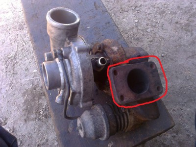

423374H то что мне надо.А кто бы сказал номер прокладки меж турбиной и выхлопным коллектором,бо на экзисте чет не нахожу ее.

http://www.exist.ua/Parts/Default.aspx?pid=62708FA9&flag=386925682
не? покаж хоть на куда напяливать надо Smile

Сейчас покажу,Жека.Твоя ссыль не пускает меня чето.

ePer ------> SEAL GASKET 4834948 ---> Fiat/Alfa/Lancia (4 834 948) Прокладка 33 грн.
ну или аналог: Payen (JF123) Прокладка выхлопной системы 14 грн.
кой с кого пивас Wink

Жека,это от 2,5 прокладка ,а мне для 1,9 (154В000; 154С6000; 154D1000).
Не уверен что от 2,5 по размерам подойдет.

1. всё дело в том, что на 1.9 показывает только треугольники, два штука.
2. сомневаюсь, что Марио менял размеры такой мелочи, как прокладка суперчарджера...
за 14 гривасей - я б рискнул Smile
можешь рискнуть за мой счёт - оплачу Laughing

Давай я сначала размеры с улитки сниму.Коллектора у 2,5 и 1,9 разные 100%. И улитки тоже разные.

Glaser (06837) Прокладка, труба выхлопного газа 13 грн.
Reinz (71-33958-00) Прокладка выпускного коллектора 14 грн.
надо брать...
не подойдёт - задаришь кому нить Laughing
но я чтота уверен - это оно.
хочу сыграть лотерею за свой счёт! Laughing
от капризный, ещё и уговаривать приходится Rolling Eyes
итак: заказываешь, если оно - с тебя пивас. Вовке. Ну просто мне так захотелось. если НЕ оно - делаю возврат денег в размере стоимости. А? Laughing
