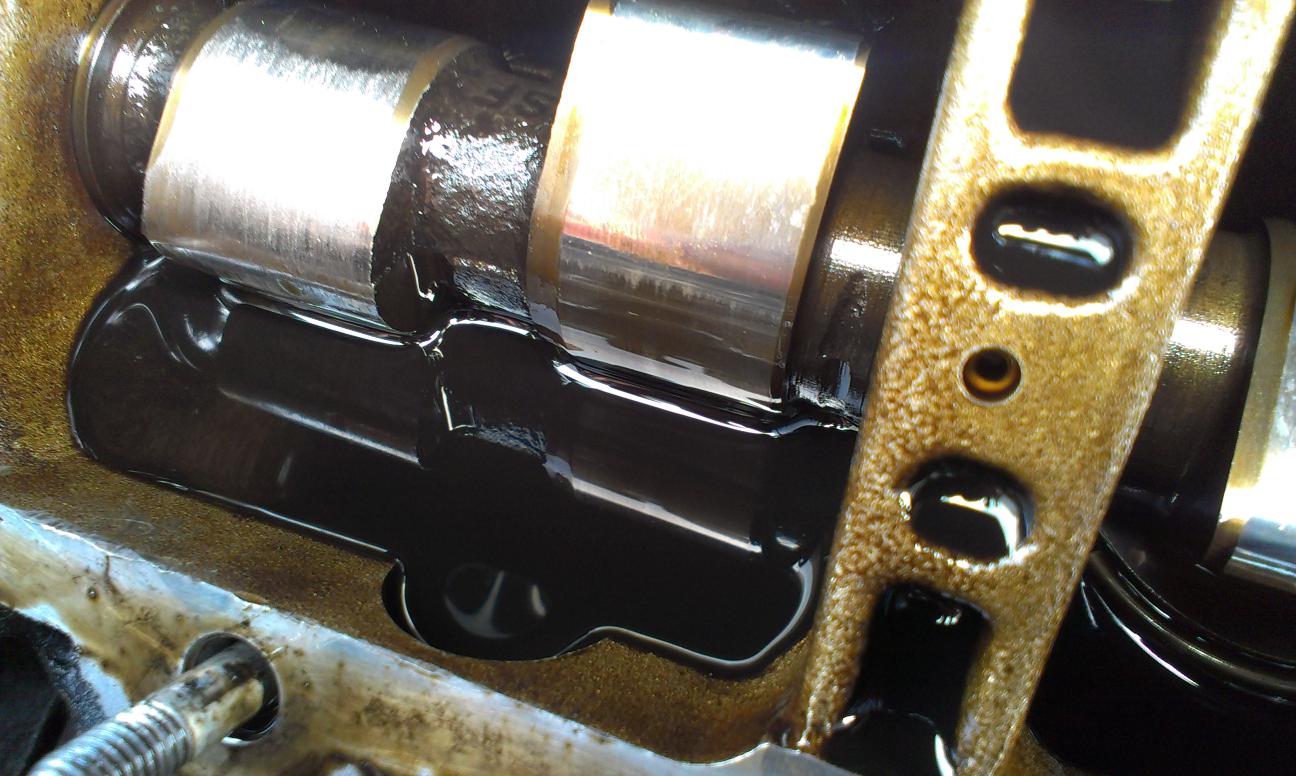

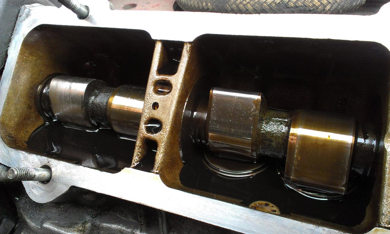

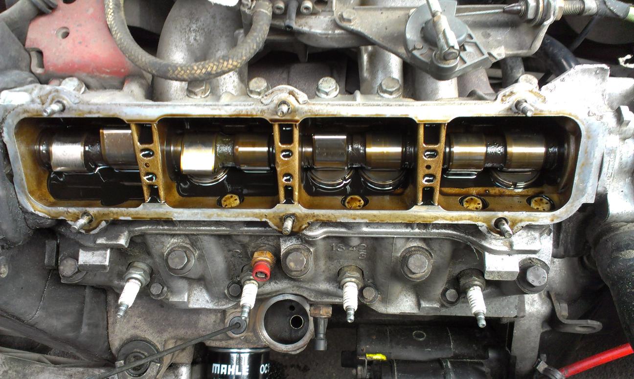

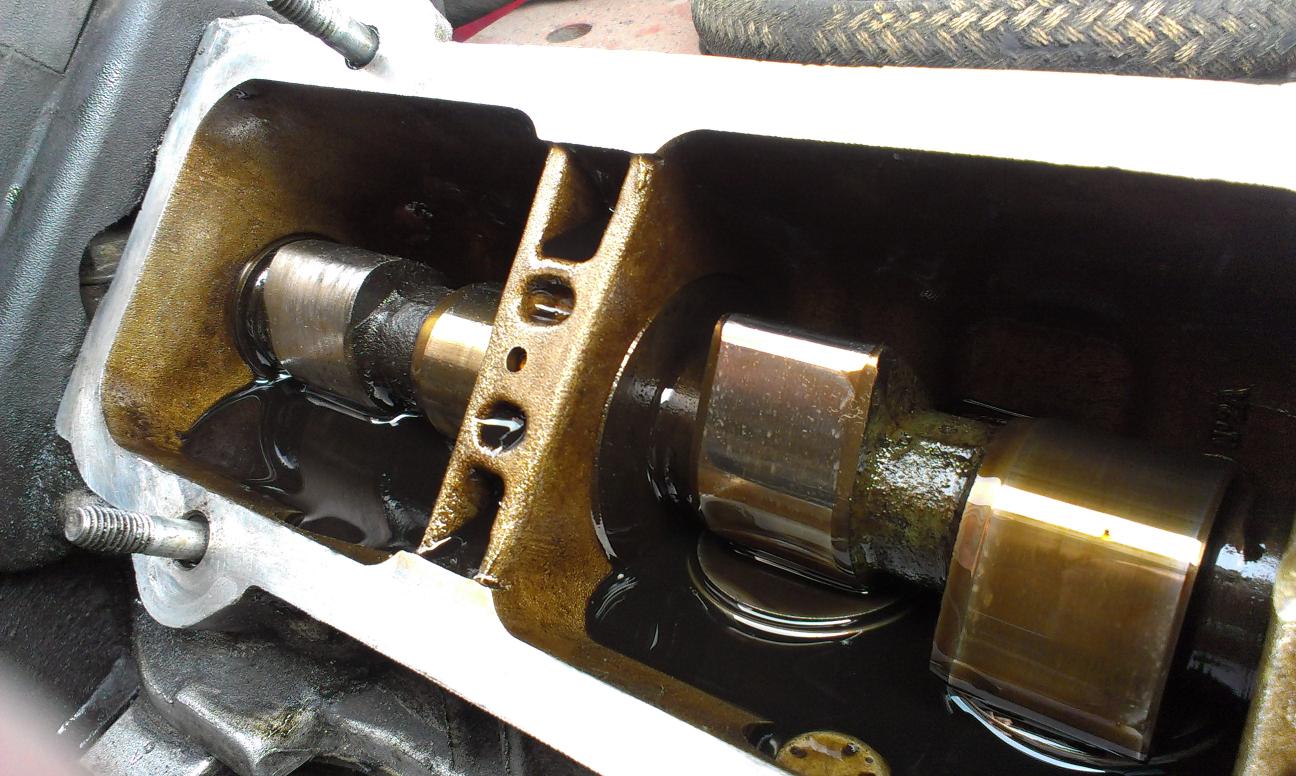

всем привет!
на днях менял масло\прокладку в дрыгателе и заметил вот такую штуку:
странная форма кулачка впускного клапана первого циллиндра.
если все остальные кулачки имеют такой себе острый носик - то этот как-бы закруглен.
см. фото.
и собственно вопрос:
что делать и кто виноват? Smile
чем это грозит?

вот этот кулачек

СообщениеДобавлено: Пн Май 06, 2013 12:28    Заголовок сообщения: Ответить с цитатой
Я бы сказал так- а где этот кулачок???

СообщениеДобавлено: Пн Май 06, 2013 16:56    Заголовок сообщения: Ответить с цитатой
да, а кулачок ГДЕ? О_о

это кулачек стерся, надо померять и следить за регулеровкой того клапана чаще чем остальных, если ездишь не много, то можно и так кататься, но в идеале всетаки поменять распредвал и порегулировать клапана.

это кулачок выпускного клапана, так что гарантируется намного меньшая плотность заряда в этом цилиндре, и, как следствие, падение мощности, как минимум на 15% в целом

Serg_SHS было у меня такое. Это батенька изза отсутствия масла. Маловастенько было у вас его.
Как лечить? Купить жывые рвалы.

и регулировочные шайбы проинспектировать на предмет истирания слоя цемента

не факт. если бы это на твинкаме или фаире то согласился бы на 101% а на этом моторе недостаток масла угробит ВСЕ кулачки а не один и к тому же самый близкий к маслонасосу Wink скорее всего виновата кустарно сточеная шайба положеная корявой стороной к РВ.
СообщениеДобавлено: Вт Май 07, 2013 20:47    Заголовок сообщения: Ответить с цитатой
tallman
Шайбы имеют одинаковую твердость по всей массе металла.
А вот таки да! На кустарный подгон шайб сей грех часто приходится. Но и "зажатый" клапан такое выдает на раз. На счет масла большой спор - там принцип масляной ванны. Скорее приклеит РВ к постели.

Андрей К писал(а):
tallman
не всегда, поверь
