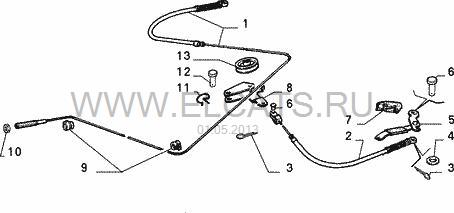

Хто знає що то за фігня під номером 8 і 13. Де її взяти. Бо троси купив, а як їх підсоїдинити незнаю.

это штука вроде как уравнитель усилия ну чтобы одинаково тормозилось и левое и правое колесо.

это ролик длинного троса и планка крепления короткого троса, купить можно только с разбора. новых таких запчастей я не встречал по скольку они практически не изнашиваются. стоимость их копеешная. и на разборке желательно их не просто купить а попросить что бы поставили там пару мелких деталюшек которые зачастую просто прое...ся.

В самому Рівному розборок фіатовських нема, найближче місце - за 15 км - село Оржів - це для Тараса здається і їх телефончик десь був..

Посмотрю, может остались,ролик и уравнитель
