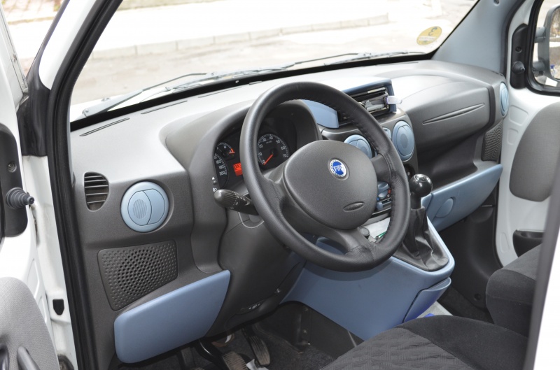

Ну и чем в салоне Добло 1 отличается от Добло 2 ? Very Happy
Добло 1
 Просмотрено:  733 раз(а)
Добло 2
 Просмотрено:  1277 раз(а)

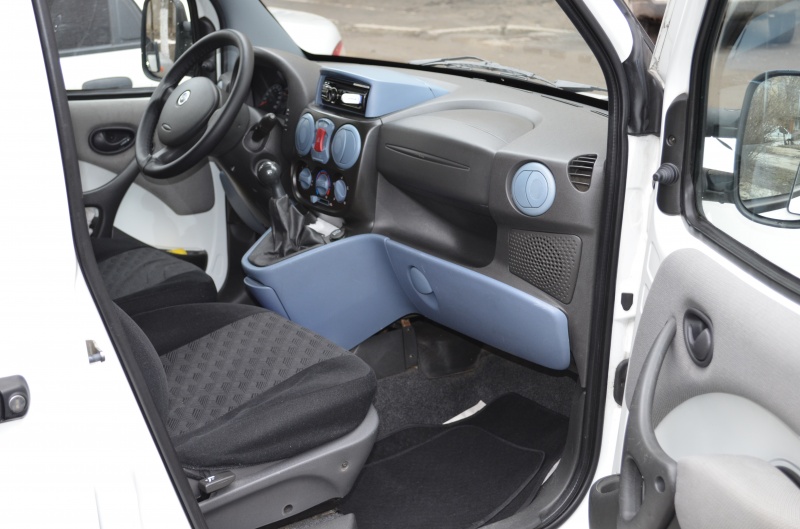

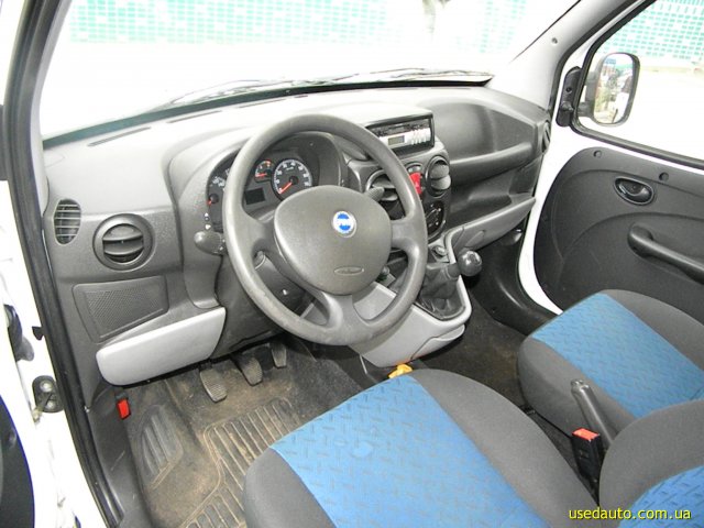

СообщениеДобавлено: Пт Фев 27, 2015 13:28    Заголовок сообщения: Ответить с цитатой
Bubi
ну будем практиками, на Риа в основном попадаются такие:
Добло 2
и Добло 1

СообщениеДобавлено: Пт Фев 27, 2015 13:33    Заголовок сообщения: Ответить с цитатой
Так в чём разница?
На первой фотографии Добло 2 панорама бензин , а снизу переделанный дизельный "грузовик" которому минимум 11лет!

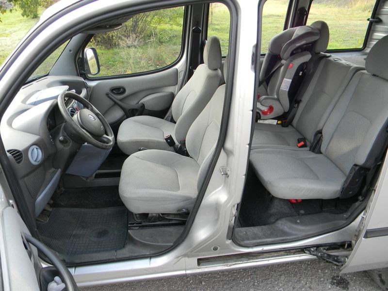

P.S. Вот фотографии салона 10 летнего Добло 1 в более - менее нормальном состоянии. Ещё раз напишите в какая конструктивная разница в салонах Добло 1 и Добло2.

СообщениеДобавлено: Пт Фев 27, 2015 13:37    Заголовок сообщения: Ответить с цитатой
дверные карты, сидушки, торпеда чуть измененная

СообщениеДобавлено: Пт Фев 27, 2015 13:43    Заголовок сообщения: Ответить с цитатой
Торпеда один в один ( изменены только накладки на колонки), сидушки одинаковые совершенно , только другие дверные карты. Всё!
А какие "детские болячки" есть у Добло1, которых нет у Добло2 ?
Что это вообще за "детские болячки" , это что "Жигули" или "Лада- Калина" б..ть?!
