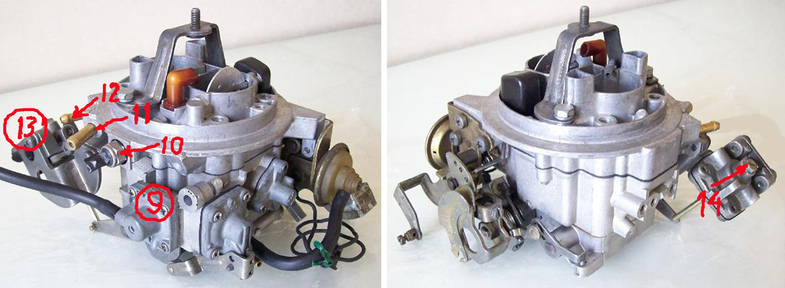

Пожалуйста, кто нибудь ,нужен номер электромагнитног клапана ХХ.На рисунке под номером 10

9 941 939 вот может и он

парни,подскажите в харькове есть человек,который может его сделать???или проще поставить солекс???клапан сам когда-то искал!!!650грн!!!(((

клапан работает через раз!!!долго держит обороты автоподсос,а без него холодная не едет!!!короче регулировал клапана,моторист сказал что не поддается регул,,,мертвый!!!!да и по расходу видно раньше трасса 5,5 гор 8л,а сейчас 7-10

Обратись к Хотабичу примерно пол года назад брал такой клапан у него и цена не как не 650 грн.. Shocked

а ты его просто на аккумулятор подключал срабатывает?

200g писал(а):
вчера вечером после работы не смог сразу выехать - машка заводится, но тут же глохнет, если не держать педаль. тут же подозрение - а не сдох ли ЭМК в карбюраторе (тот что на ЭПХХ)? включил зажигание, отсоединил от него клемму, несколько раз подсоединил-отсоединил, тишина, не щелкает дроссель.
ну ладно, по темникам какой ремонт? выкрутил клапан, вытащил жиклер, снял со стежня запорный шток, снова вставил жиклер, закрутил, питание, конечно, подключать не стал и поехал до дому. понятное дело, что через жиклер бензинка поступает постоянно, как в старых жигулевских карбюраторах.
сегодня, поутру продрав глаза (часов так в 12), отправился в магазин запчастей за этим клапаном. упс, нету такого! говорят:закончились, будут примерно через недельку. Я в другую точку - нету, через недельку подъезжай. сговорились что ли?!!
глянул, на витрине лежит клапан на переднепреводного тазика. похож сильно (который тонкий "пальчиковый"), стоимость - копейки. сравнил с фиатовским - он в жиклерной части короче. а, чем черт не шутит, попробую заколхозить, испорчу - невелика потеря.
это, так сказать, вводная. теперь по делу.
если вытащить из тазовского ЭМК жиклер (который и сам короче чем фиатовский), то можно обнаружить запорную иглу (двух типов - металлическую или полимерную).
поскольку в фиатовском клапане жиклер запирается штоком - полым (типа латунивой трубочки с глухим концом) да еще и съемным (надет на стержень дросселя), то его, по идее, можно просто напялить на тазовский стержень-иглу на длину - аккурат под фиатовский жиклер, который прекрасно входит жигулевский клапан. длину надевания отрегулировать просто - тазовские стержни чуть толще, а потому , чтобы надеть на них запорный шток, их придется чуть обточить, как раз на нужную длину. с полимерной иглой вообще просто - нагреваешь паяльником полый шток и напяливаешь его на полимер (предварительно замерив глубину "трубки" фиатовского штока и отрезав сколько нужно на жигулевском "штыре").
мне же попался металлический. зажал стержень в дрели, вооружился надфилем, и за пару минут утоньшил стержень на нужную длину (как на токарном станке).
обратная сборка понятна: тазовский стержень - в тазовский клапан, на него надеваю фиатовский запорный шток, затем фиатовский жиклер (вместе с прижимной пружиной, если такая имеется).
ах, да. еще нюанс. фиатовский клапан имеет резьбу на всю длину вкручиваемой части, а у тазовского - наполовину (а дальше идет резиновый уплотнитель в аллюминиевой обойме). так вот, уплотнитель вместе с обоймой выкинул, поскольку у фиатовского ничего такого нет, и плашкой (ф8, шаг 1,0) прогнал резьбу до упора.
готово. ну и клемму на проводе поменял на обычную тазовскую "мамку".
затраченное время - 20 минут. из них 10 минут на прикидку, замеры и доставание нужного инструмента. сама работа заняла 10 минут.
блин, описывал процесс полчаса! но мож кому инфа пригодится
Вот фотка:
И чуть не забыл - кончик тазовского стрежня "откусил", а то он в "донышко" в фиатовском штоке упирался.

так и проверял!!!щелчек и тишина
