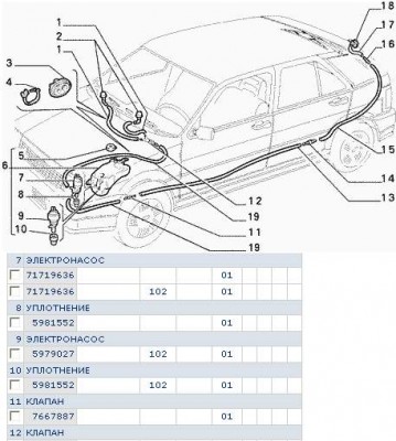

В моем Tipo 1.4 на бачке омывателя стоит один моторчик. Как я понял из форума, там можно поставить отдельно второй на заднее стекло. Подскажите, плз, второй моторчик идентичный первому?
В каталоге они разные.

Там один моторчик. У него две писи... Одна пися - на лоб, вторая - на затылок... Ну.. Примерно вот так... Простите, что так прямо Laughing
У меня тоже был вопрос о том, что на заднее стекло не брызгает. Оказалось, что был отломан орган на затылок, а на его место вкручен саморез. Купил новый - и о чудо - там таки две пипирки!

У меня тоже один моторчик, но у него два трубки торчат. Из одного на лобовое стекло идёт из второго на заднее. Так что второй моторчик тебе не нужен. Тебе нужен один, но такой как у меня. Wink

Бывший хозяин машинки поставил тройник и писяло сразу и на лобовое и на заднее.
Буду искать моторчик с отдельными трубками. Где лучше искать - на разборке или по магазинам?

Так вот, смотрели мы как там устроен омыватель. Все что было найдено - это патрубок ведущий вникуда, два проводка и на дворнике установлена писялка, к которой еще необходимо подключить патрубок.
Откуда был сделан вывод что к проводкам надо подключить насос, к его входу подключит имеющийся патрубок, а к выходу, через другую трубку- омыватель.

насколько я понял, меняется полярность на стандартном родном моторчике, в одном положении " дует" на лобовое а при смене полярности -- на заднее стекло,соотв. к мотору подходят две трубки, а полярность меняется на полрулевом

Тянем от себя - лобовое.
На себя - писяет на заднее стекло.
Моторчика два. Один возле омывателя, второй в задней двери.
