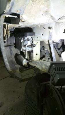

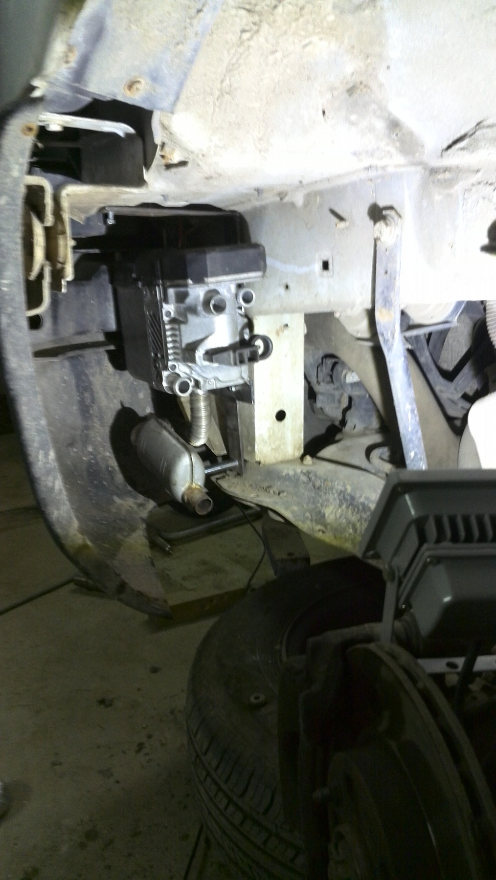

я ставил в том году себе на 1,9тд. Саму вебасту закрепил под левым крылом, разьединил патрубок между блоком и печкой, подачу пустил на печку обратку с блока. работай автономки очень доволен.
 Просмотрено:  768 раз(а)

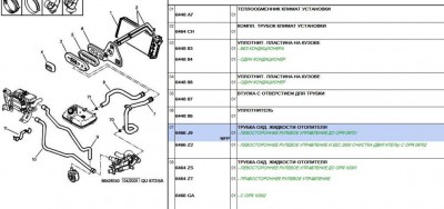

SabitofF писал(а):
Куда врезать вебасто на 1.9д? Может кто устанавлевал?
Вход Вебасты (№9) врезается на входе в подогреватель масла, а выход (№10), естественно, на выходе из подогревателя
 Просмотрено:  797 раз(а)
