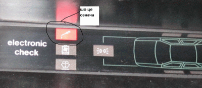

Скажіть у мене стоїть електрона торпеда, на ній світится датчик який напомина щуп і на ньом вісить капля масла. шо це може буть? якшо це масло то по щупу вроді нормально все.

не знаю як у темпрах , але у нових авто , подібне може світитися коли авто вимагає заміну масла, не знаю чи на темпрі є датчики деградації масел... _________________

и в коробку заглябывал?
но что то мне подсказывает что гдето на яме лупонул ты картером... и датчик от этого умер _________________ FuckFuelEconomy-Turbo Power I’m Lovin' it
турбік добло
а де він там стоїть , бо там один шо біля фільтра то він робочий провіряв, знімав з нього клему то горіла масльонка,.Мені казали шо вроді должен буть датчик на давленія.
mrv
вот как раз возле фильтра и есть датчик давки масла.а светится у тебя по датчику уровня масла.скарее он умер.находится он возле шкива коленвала. _________________ Бортовик Темпра
датчик уровня масла стоит внутри поддона. где именно честно не знаю поскольку никогда темпры или кромы не было. но вот есть один друг который синебелую крому три года строил так вот он с этим датчиком надолбался по самое нимагу _________________ FuckFuelEconomy-Turbo Power I’m Lovin' it
турбік добло
датчик этот находится на переднем торце движка (если двиг 159А6.046) на корпусе масляного насоса, чуть выше прокладки поддона. лампочка будет гореть и если просто фишка не одета на датчик _________________ 138 B2.000 Regata 70S 1984
185 A2.000 Marea ELX 1998
На моїй Темпрі ця лампочка зв’язана дротами з датчиком на щупі. Але теж вічно горить, хоч і рівень масла в нормі. Датчику напевно _________________ Paolo Rossi - двері для найкращих інтер'єрів
