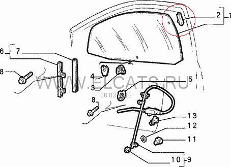

При опускании стекла,стоят эл.стеклоподъемники,опускается наискось,что может помочь.

Направляющая для стекла отломалась.
Стоит около 25-30грн.

Вот эта штучка! Ремонтируется суперклеем, если не вылетела в отверстие для проветривания двери))
