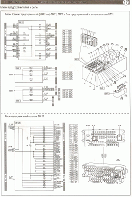

Привіт!Підскажіть , будьте ласкаві,де в Скудо знаходиться запобіжник пічки?????наперед вдячний!!!

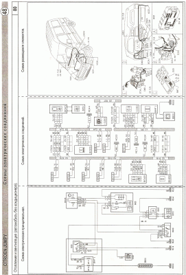

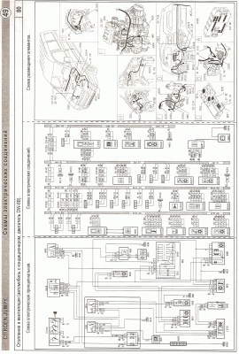

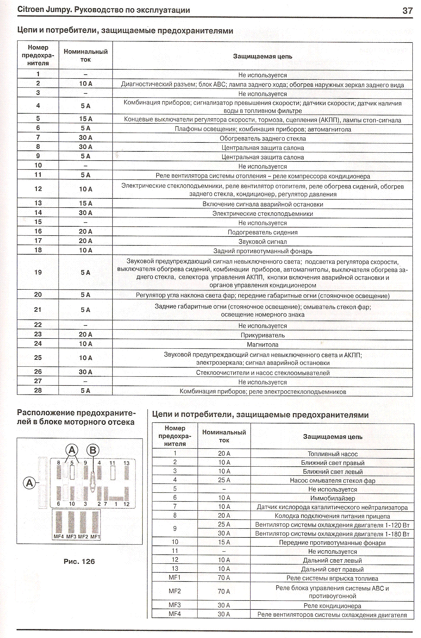

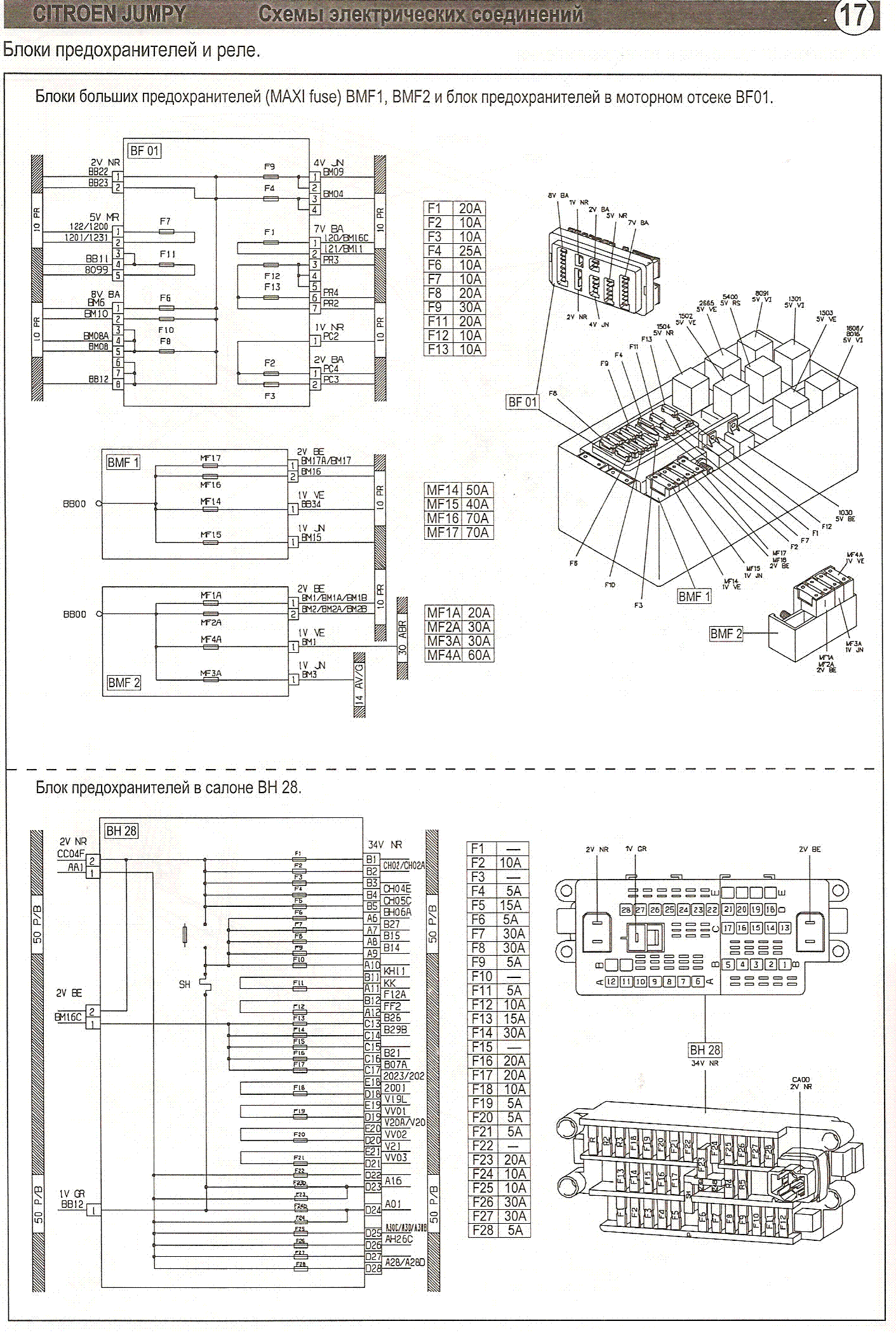

Під кермом - № 11 на 5 ампер без кондюка і + 12 на 10 ампер якщо є кондюк.
