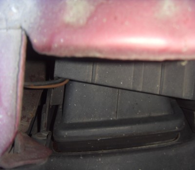

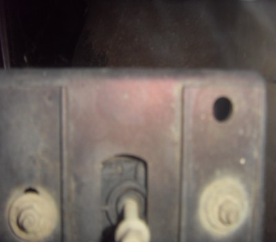

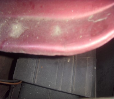

Братцы, помогайте. Четя моих мозгов сейчас не хватает. Как реализована система штатной установки противотуманок в уно дорестайл. А то туманку отхватил, прикладывал-прикладывал и не понял ничего. Картинки преветствуются. Бампер просто-так резать не охота, хоть ему и пора, туманка пока тоже одна. Время есть, надо делать правильно.
Как то так они крепятся. Думаю нужно искать в зборе с креплениями. Или бампер, который уже имеет подготовленные места к ним.
как то так
как то так
 Просмотрено:  285 раз(а)
как то так
 Просмотрено:  276 раз(а)

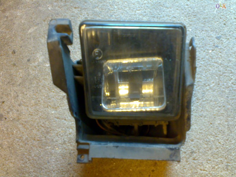

Виталик, спасибо! А можешь по вот этой Fotos-de-Farol-nevoeiro-Fiat-Uno_433491706_1.jpg фотке просветить. Что за хреновина и куда лепится Smile

Сообщения: 13804
СообщениеДобавлено: Пн Фев 18, 2013 18:57    Заголовок сообщения: Ответить с цитатой
Michail_M
тебе нужен бампер от турбика или эсикса.
крепления туманок реализованы в бампере, там есть специальные карманы.
Michail_M
В принципе как и я, Uno тебе подтвердил, что
что думаешь по поводу до/послерестайл, сильно туманки отличаются
Предполагаю, что нет. Но возможны различия в крепеже. Я искал гнезда для стояночных огней, так вот: с до-рестайла не подходят Sad Только родные. Фирма одна, а конструктивные решения разные.

Сообщения: 13804
СообщениеДобавлено: Пн Фев 18, 2013 20:47    Заголовок сообщения: Ответить с цитатой
Michail_M
в до и после туманки РАЗНЫЕ.
в послерестайле фара выше но уже и крепеж у них разный.
