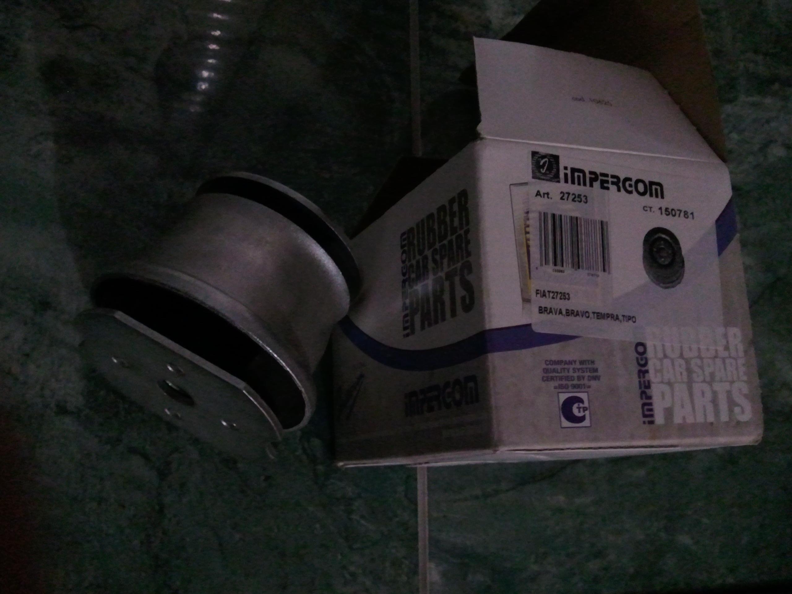

Привет! Купил сайлентблоки на заднюю балку, стал разбирать но визуально на авто выглядят немного по другому, снизу болтом шайба большая к подушке притянута и по диаметру меньше, или я неправ. И вариантов других судя по картинкам не нахожу. Подскажите может еще какие стоят? Там все четыре подушки одинаковые или нет? Fiat Marea 1.6 16v 1997г.
Купил такие - на фото.
подушка балки
 Просмотрено:  1681 раз(а)

Все нормально. На Марею родные очень сложно купить, все ставят от Темпры, которые у тебя на картинке, это задние, передние другие

Спасибо Dimmos! А эти на зад нормально войдут? Вообще-то я как раз хотел передние менять, подскажи номерок на передние пожалуйста.
без снятия балки, спец оправки и кувалды не войдут Wink

Ну это понятно Smile

Romko ну можно и без кувалды и спецоправок обойтись,мне на прессе за 10 минут все четыре поставили

номерок передних киньте кто знает, чтоб одним разом все

СообщениеДобавлено: Пт Фев 08, 2013 20:07    Заголовок сообщения: Ответить с цитатой
Ros
http://byfiat.com/forum/index.php?showtopic=17132 сообщение № 5
код 7779884 [img] http://img.exist.ru/img.jpg?Key=163/15305859.PNG&Size=200x300&MethodType=8 [/img]

Dimmos огромное СПАСИБИЩЕ!
