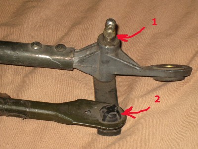

Ребята, кому-нибудь удавалось снять стопорное кольцо под номером 1 (хотелось бы смазать) и снимал ли с шарика кто-нить пластмасску под номером 2, а то стремно, чтобы не сломать? Спасибо.

Кольцо вроде не снимал, а вот колпачёк под № 2 надо сначала снять со штанги, а потом вроде он по оси вращается и выпадает. Давно было.

Спасибо, попробуем. А кольцо так плотно сидит, капец нереально снять.

кольцо под номером 1 снимал.инструмент:очень тоненькое шило.кольцо это не цельное.
деталь под номером 2 снимал просто.загонял отвёртку между и потехоньку...
можно снять со штанги.возле детали 2 есть пыптикь меленьки.его нажать и деталь 2 провернуть совподя с вырезами на штанге и штанга отойдёт.

Леш, со штангой понятно, я про саму пластмасску снять с шарика. Понял, что ты отверткой с чувством снимал, бляха-муха стремно, их нет нигде, этих пластмассок.

я снимал не боясь,так как у меня им был капец.я у токоря из капролоктана точил.да и не думаю шо с ними шото может случится!!
а колечко да плотненько.вэдэшка в помощ.его там не кто за ... цать лет не снимал!! Smile

Леш, я читал, шо тебе токарь точил, только у меня эти пока нормальные, трапеция запасная. А на той, что щас стоит на Тмпре, фиксатор (отот пептик) сломался и со временем прокручивается и тяжка спадает. Надо заменить. Заодно хочу смазать штоки, куда поводки одеваются, а хер расшплинтовывается.

Жень, я снимал с целью ревизии. Кольцо, как Алексей тебе сказал, подковыриваешь шилом. Под кольцом широкая тонкая шайба, под шайбой- резиновое кольцо уплотнения Very Happy , что б вода и грязища не проникали в ось-втулку. Резиновые кольца менять однозначно, если не хочешь иметь мегалюфт механизма.

Понятно, Саш, резиновые кольца думаю найду, я видел на автобазаре чувачка, калибры были разные.

Расщелкивание пласмассы произойдет успешнее,
если её в кипяточке подогреть.

Итак, всем спасибо большое, советы все пригодились, все снялось, перемылось, перемазалось, резиночки поставил, люфтов вообще нет, песня.
Такой момент, это даже без дворников, включаю дворники на одиночку например, а моторчик как-то скрипит, в редукторе наверное что-то. Включаю на потоянную, все гуд. ХЗ. Confused

знакомая фигня. с задней части редуктора пластиковую крышечку сними и увидишь большую пластмассовую косозубую шестерню с концентрическими контактами. вот то, что ездит по этим контактам, надо слегка подогнуть. пробуй

ОКейна, завтра сделаю. У меня и эта контактная группа есть в запасе, можеть ее и поставлю Drinks or Beer

думаю, до этого не дойдет, там все должно быть смазано
