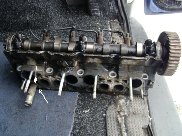

1.9D
тече зпід трубки,як вона кріпиться?????

Просто запресована. Трубка бывает железная и пластмассовая.
Выбить и снова запресовать, смазав хорошим герметиком.

А уплотнительное кальцо есьть там какаето или нет

Нет никакого уплотнителя и прокладок.Я выпрессовывал эту трубку чистил посадочное место наждаком.Намазал уплотнителем для резьбовых соединений и запресовал.Бежать престало.

Як там виприсувати, коли долизти туди неможна, тяжко вона звидти вилазить?

Та як ту трубку дістати,що ніхто нестикався.Я мучусь ніяк неполучається!
