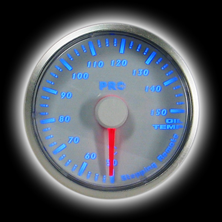

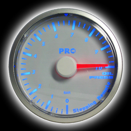

Мужики, возникла проблема с датчиком температуры масла, при включении автомобиля, стрелка датчика плавно в течении 1-2 минут переходит на 150 градусов и загорается красная лампа на приборке!В чем может быть проблема?я успокаиваю себя тем, что масло не успело бы так нагреется за такой короткий отрезок времени и грешу на проблему в датчике или самой проводке до приборки!!!Что мне можете подсказать вы более опытные автомобилисты!Буду признателен!И еще очень интересен вариант подключение выносного датчика температуры и давления масла (образцы на фото)
