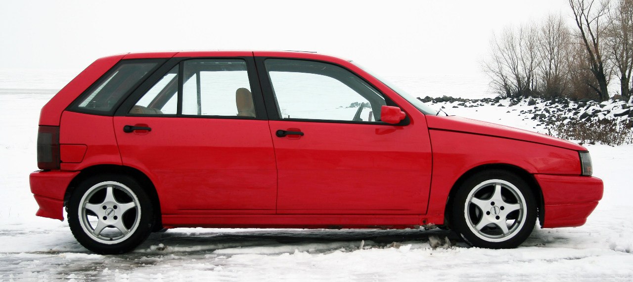

Доброго времени суток. Посоветуйте как поступить то лучше, сделал машину как для себя в плане кузова и подвески, а вот по двигателю(1.4 моно) хочется больше. Вот и хочу спросить совет, что лучше продать и купить машину с двигателем поярче или сделать что-то с этим(доработать, заменить на другой, тогда на какой лучше??) Сколько это обойдётся всё, потом просто уже машину нереально будет продать за относительно те деньги которые вложил?
Кто что думает по этому поводу?

Ну, такого красавца грех продавать, да и на покупке- продаже потеряешь столько, что вернешься к корыту на колесах, если, конечно, не добавлять много денюх.
Двиг в сборе менять... ну, на эту машину лучшие и без особой мороки - 2.0 темпра или 1.6 16-в от брава. Последний я не так давно продал одному товарищу за 700 долл. с коробкой и навесным, но обычно стоят малость подороже. Лопает, естественно , куда больше, чем родной, особенно 2.0.
Как свой накрутить? Ну, тут вариантов масса, но тоже чем- то придется жертвовать, или расходом, или надежностью. поджать головку под 98-й бензин , или вместо моника поставить накрученный карб, или , наоборот, распределенный впрыск. Да и еще полсотни рейсерских ухищрений.
Те же 1.4 на ГП и даже на тяжеленькой Альбее едут для бюджетной машины совсем даже не плохо(это 8 кл, распределенный впрыск).
А 1.4 16кл на новых Браво даже без турбины штука приятная.

И не жалко такую красивую машинку продавать, тем более под себя сделанную. Поддержу Corleone, лучше с этой поработать.

Katrenko37 продай ее нахрен и купи браву...вот это уже похоже на машину,что внешне красавица что внутри приятно...а типо нормально не продаш,денег просить он будет постоянно,как бывший владелец говорю,к тому же 1.4 не прет ни хрена...бери браву с двиглом1.6 и будет тебе счастье

купи донора,того же типу но только с 2.0 v8 или 2.0 v16.
перекинишь с донора всё что нужно,а остальное тут же на форуме продашь.в минусах точно не будешь.
просто перестовлять двиг это и подвеску переднюю перестовлять и коробку.так что отдельно покупать очень дорого.
ну или продаёшь своего + теже пару штук на донора и купишь требующую сильного внимания браву или марею.

а я бы уже чегой то поинтереснее в типаря интегрировкл Rolling Eyes был в киеве типарь с гралоприводом и граломотором Embarassed уж если заморачиваться то по полной Rolling Eyes а смысл с полумерами возиться Pardon Katrenko37 а типарь у тя красивый
Good теперь надо сотворить чтоб и ехал так как выглядит...

самое логичное и простое будет 8 вэ турбо...

донор с любым мотором что понравится...
Собирать по кускам неинтересно и долго Wink

вид отменный!!!а сколько сейчас в ней лошалок?

У меня тоже красный Типо Smile И тоже был с 1,4 моно. Поставил двигатель 1.6 (835С1000), получил то, что хотел. Приемистость, хорошую максимальную скорость, меньший расход (кто знает мою машинку-не дадут соврать).
Почему именно 1.6? Потому что з наменьшими затратами. Все навесное и ходовая остались родные. Менялся только двигатель и КПП.
