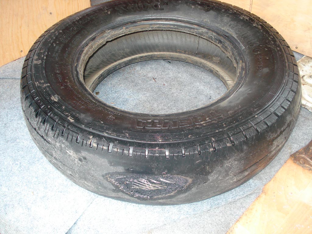

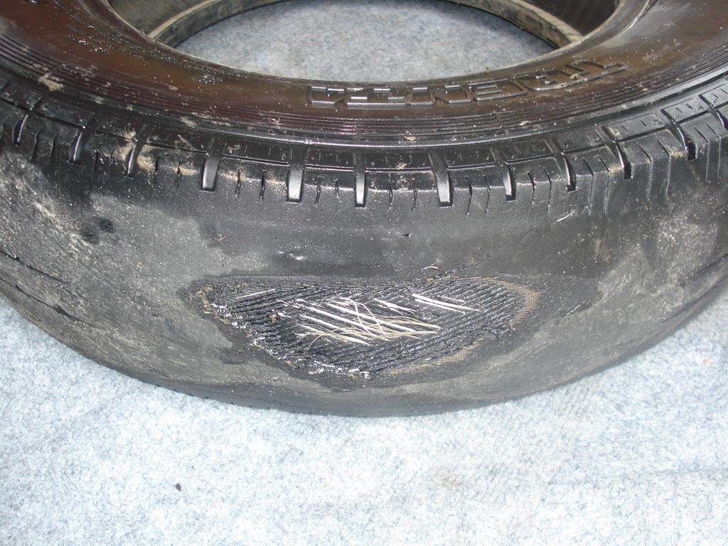

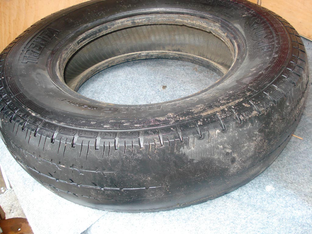

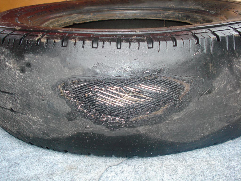

В прошлом году поднял в авто морду торсионами. Развал был и так неважный, стал ещё похуже.
Резину малёха подъедало.
Сегодня заеду на яму, и морду опущу малёха, дабы колёса поровнее стали. А развал схождение делать в этом авто оч геморно, да и передок убитый по ходовке, посему смысла особого нет.
Последний месяц - полтора появилось биение одного колеса.
Неравномерно поело резину.
Раз уже стало бить, то соответственно и жрать стало больше.
Стало машинку тянуть вправо.
Озадачился я заменой резины передка. Искал, искал, найти такие шины достаточно сложно - 205/70 R14. Ну особо не парился, ездил не спеша.
Тем временем, колесо становилось всё более и более квадратным.
Сегодня утречком, таки нарыл отличные шины, заехал на шиномонтаж переобуться и прозрел
Как вовремя я однако заехал на шиномонтаж
Собственно смотрим:

Ща машинко едет ровненько, биений нет, можно и руль бросить - идёт прямо как стрела.
Но торсионы опущу, дабы опять не сожрало быстро.
Ибо уже кругом асфальт, на снегу и льду особо не жарло
