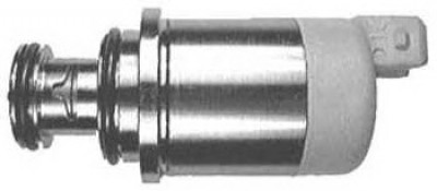

Здравствуйте.
Из-за износа поршня идет подсос воздуха.Может есть какие-нибудь варианты замены или ремонта?Буду благодарен за любую помощь Smile

снимаешь поршень и побираешь по диаметру металический шарик.ставишь на поршенёк шарик и тюк,не бах,а тюк молоточком,не молотком.если будет сильно плотно,то подправить наждачкой мелкой.

почитай эту темку http://fiat-club.org.ua/forum/viewtopic.php?t=42355&highlight=

Благодарю.Будем-с вытачивать Cool
