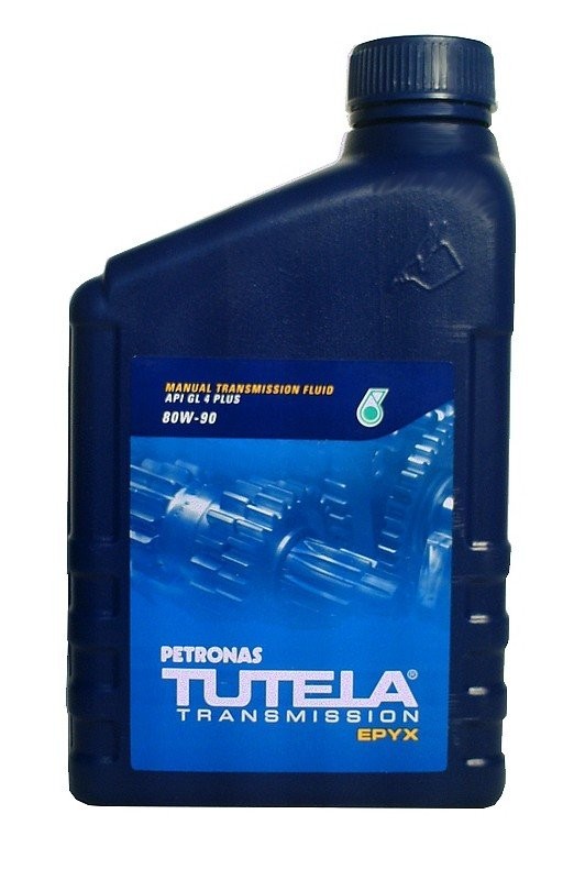

СообщениеДобавлено: Чт Янв 10, 2013 23:52    Заголовок сообщения: Ответить с цитатой
mamontt писал(а):
нужна марка и вязкость
80W-90 а марка хоть би і така
