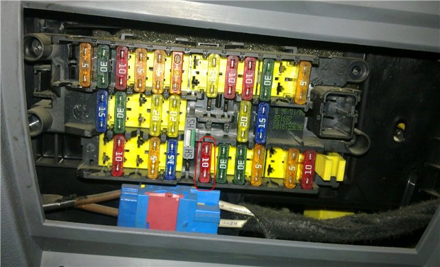

подскажите пожалуйста где предухранитель на кондиционер.заранее благодарен.

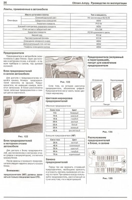

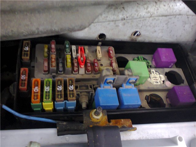

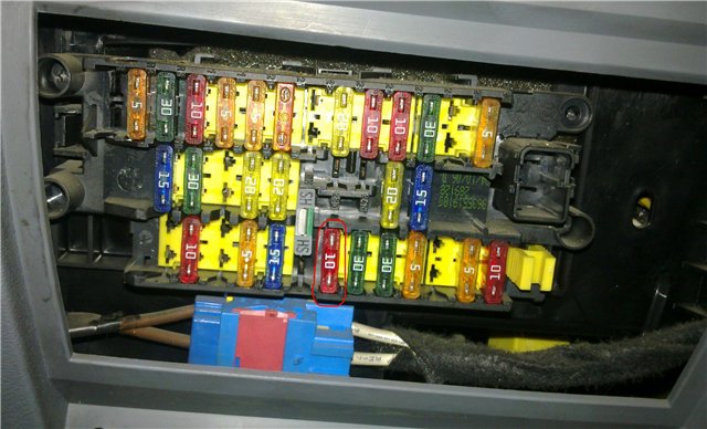

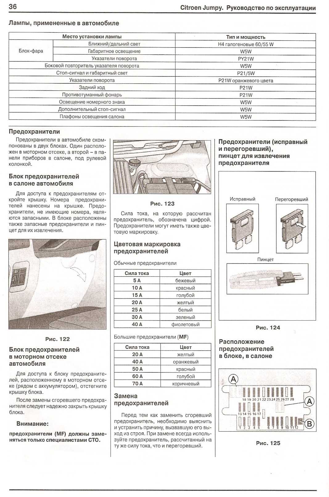

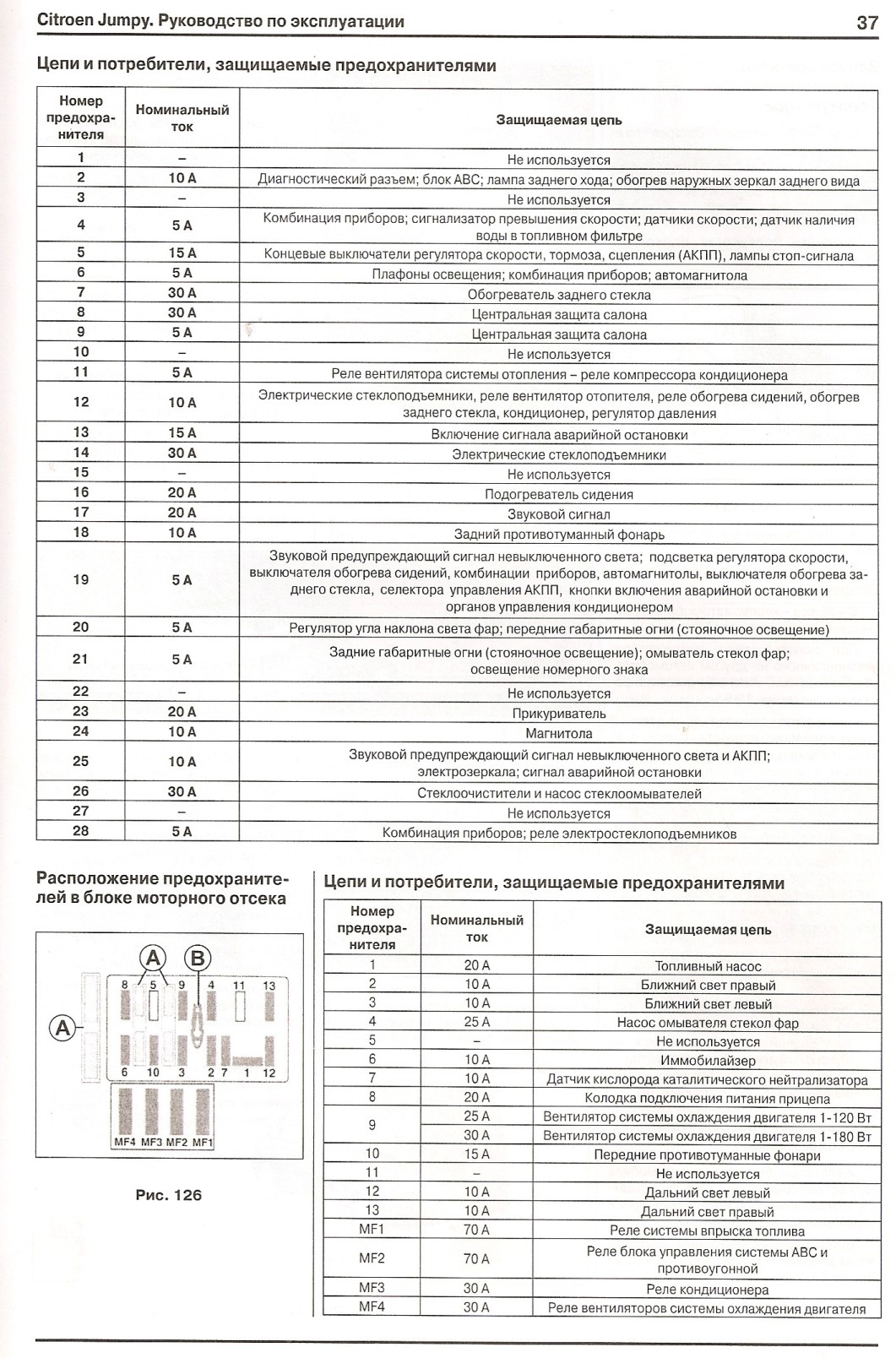

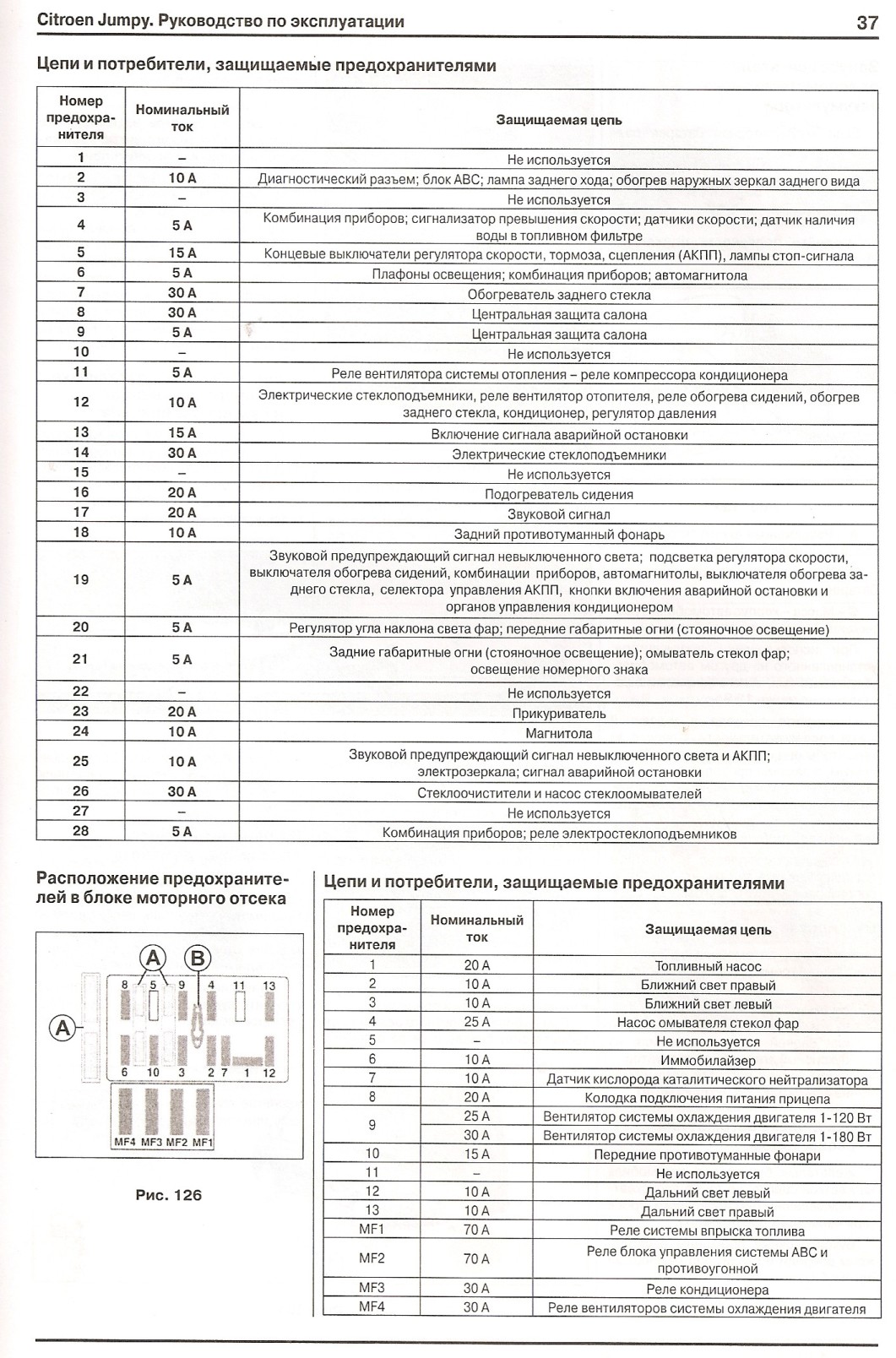

Схеми з книжки 1998-2007 - в салоні №11 і 12, під капотом MF3. Якщо в тебе блоки запобіжників інші (були варіанти) то напиши - пошукаю.
P.S. Заповнюй профіль повністю - тип двигуна, потужність.
