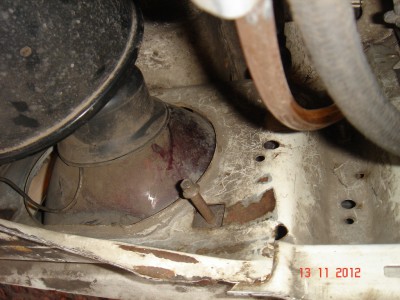

после попытки отрегулировать фары обнаруж.недостаток деталей .
может у кого завалялись?

Ну и че нехватает, на фото все есть.

мож я чего не увидел, но похоже что лепестки/упоры оборваны...
крепления фар как оказалось продаются новые но ценник драконовский... купить фару с креплением дешевле

| болт на фото кузова не касаеться на выбоинах фары скачут.

маленький совет - к капроновому телу прикрепить пластину упор с жести и не морочиться поиском нового крепления

Він і не має, зверху кріпиться самонарізом. А цей болт -- позиціонер фари.

Пластиковые упоры, которые обломаны, мало чем помогают, только в момент монтажа. Если не держит саморез сверху, то эти лапки начисто обрывает.
Крепеж стоит денег, но эта часть не самая проблемная, можно схимичить, а вот нижний регулировочный механизм - вот задача поинтереснее, хотя я ее решал.
Крепеж у меня есть, но по 10 грн. я его не буду отдавать, все знают насколько он редок.

если укого есть крепеж сделайте пожалуста фото а то даже начать несчего фара висит на двух саморезах.

Вот это счастье, там где дырки в ласмасках закручиваются болты крепления к пенели, крутя пласмаски по резьбе выставляеш угол фары, а в нижние креплени ставится такое же крепление с большим колесиком, оно регулирует вверх/вниз
