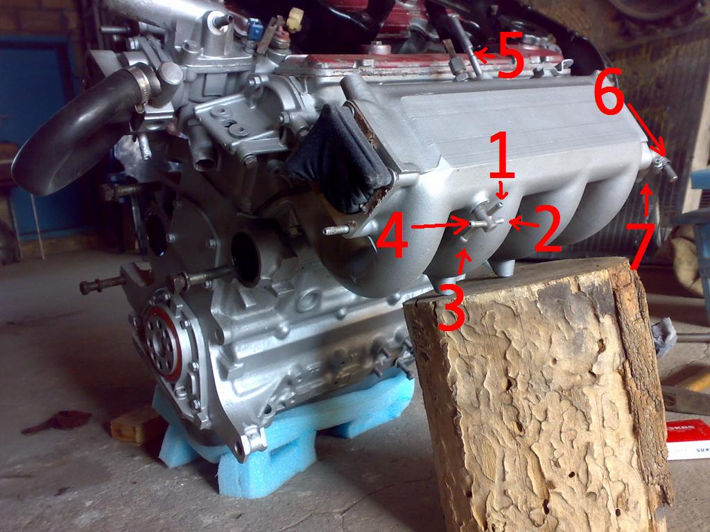

СообщениеДобавлено: Вс Ноя 11, 2012 12:24    Заголовок сообщения: Ответить с цитатой
Arrow
 Просмотрено:  220 раз(а)
LanciaD
Зарегистрирован: 17.10.2009
Сообщения: 466
Авто: Lancia Dedra
СообщениеДобавлено: Вс Ноя 11, 2012 20:12    Заголовок сообщения: Ответить с цитатой
двигатель не мой,но под номером 5 похоже

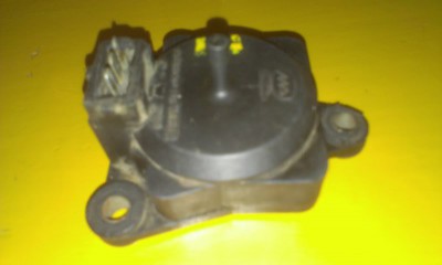

LanciaD
на мап сенсор!!!
и инжектором зовётся всё!!форсунки ,датчики,мазги.и это всё называется обобщёным словом инжектор!!
а та часть к которой у тебя трубочка должна подсоединятся,называется впускным колектором!!
LanciaD
Сообщения: 466
Авто: Lancia Dedra
СообщениеДобавлено: Вс Ноя 11, 2012 20:38    Заголовок сообщения: Ответить с цитатой
а если по русски
Продажа выхлопных систем
0505269290
СообщениеДобавлено: Вс Ноя 11, 2012 20:46    Заголовок сообщения: Ответить с цитатой
LanciaD писал(а):
а если по русски
Почти все системы управления двигателем, в которых не применяется датчик расхода воздуха, оборудованы датчиком абсолютного давления во впускном коллекторе (датчик разрежения).
В таких системах, на основании данных о давлении и температуре воздуха во впускном коллекторе, блок управления двигателем рассчитывает массу воздуха, содержащуюся в каждом сантиметре кубическом внутреннего объёма впускного коллектора. При каждом такте впуска, цилиндр "всасывает" разрежённый воздух из впускного коллектора, объём которого приблизительно равен внутреннему объёму цилиндра двигателя. Зная внутренний объём цилиндра двигателя (в cm3) и предварительно рассчитав плотность всасываемого цилиндром воздуха (в g/cm3), блок управления двигателем рассчитывает массу воздуха (в граммах), попадающего в цилиндр во время такта впуска. В соответствии с рассчитанной массой потребляемого двигателем воздуха, блок управления двигателем формирует импульсы управления топливными форсунками соответствующей длительности, достигая приготовления топливовоздушной смеси с составом, близким к заданному.
Точность расчёта массы потребляемого двигателем воздуха по его давлению и температуре невысока, так как объём потребляемого воздуха в значительной мере зависит от состояния цилиндропоршневой группы и газораспределительного механизма. Поэтому, в подобных системах управления двигателем для обеспечения приготовления топливовоздушной смеси с точно заданным составом, очень важным фактором является исправность функционирования датчика кислорода.
На многих автомобилях, датчик разрежения крепится к кузову автомобиля в моторном отсеке, а его входной штуцер соединяется с внутренним объёмом впускного коллектора посредством гибкого трубопровода.
Независимо от наличия в системе управления двигателем датчика расхода воздуха, на двигателях оборудованных турбонаддувом и / или компрессором датчик абсолютного давления во впускном коллекторе (датчик давления / разрежения) применяется всегда. Здесь, кроме прочего, показания датчика используются для измерения и регулирования величины избыточного давления, нагнетаемого турбокомпрессором и / или механическим компрессором. Такой датчик обычно крепится непосредственно к впускному коллектору. В корпус датчика часто бывает встроен датчик температуры воздуха во впускном коллекторе. Датчики давления могут быть штатно установлены на автомобиле для измерения давления в топливном баке, давлений в системе EGR, давления в системе кондиционирования воздуха в салоне, в тормозной системе, в шинах автомобиля...
