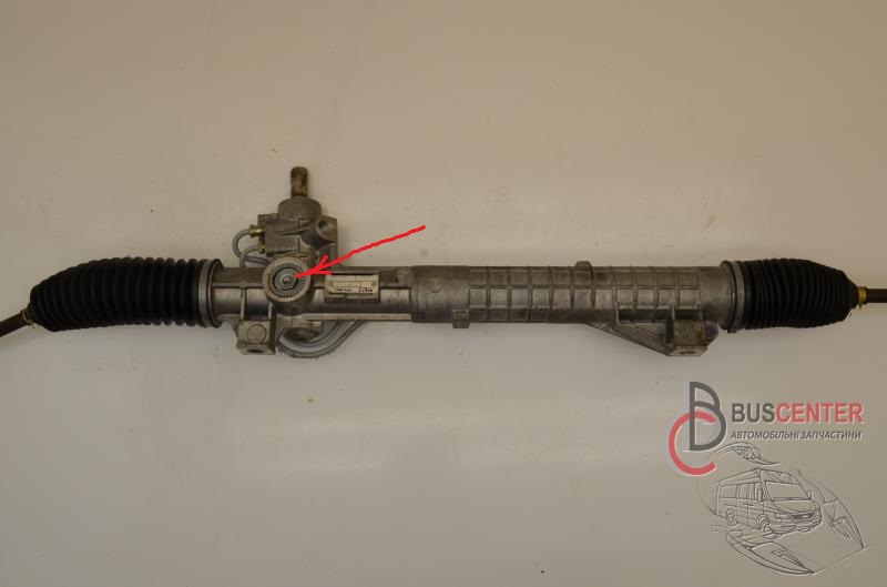

Може перетянута рульова рейка, можливо крива.
Я б попустив рейку i прокатався.

alex-lv, Рейку уже отпускал несколько раз по четверти оборота. Попробую еще.
