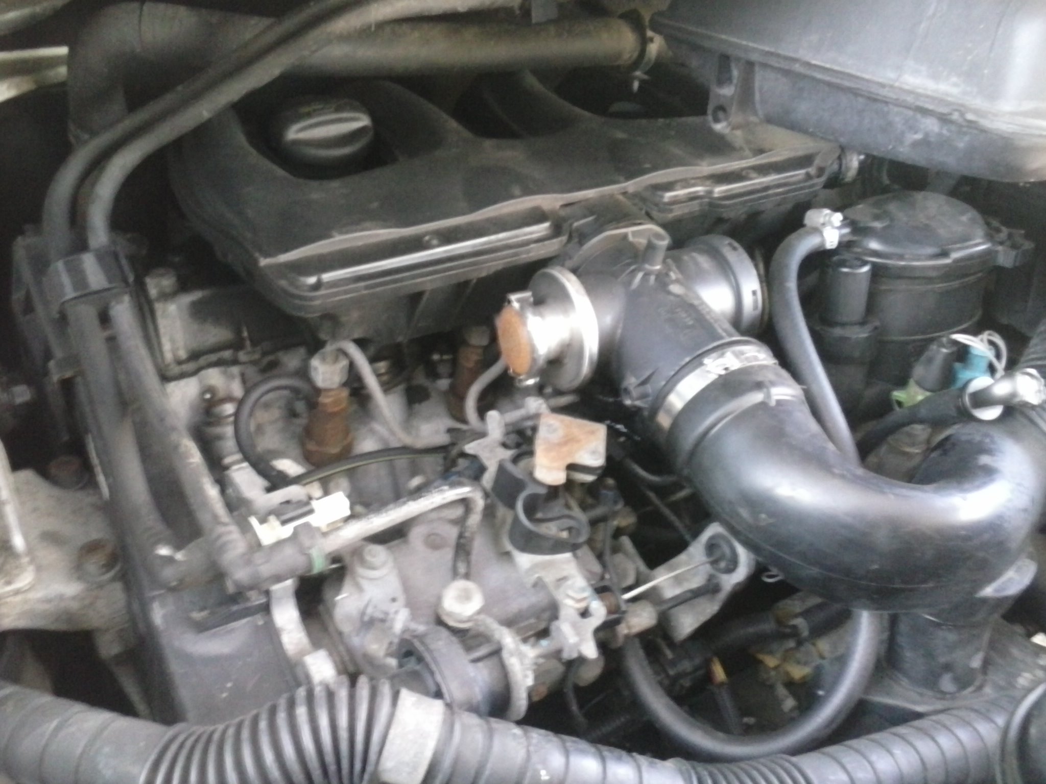

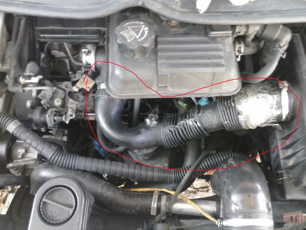

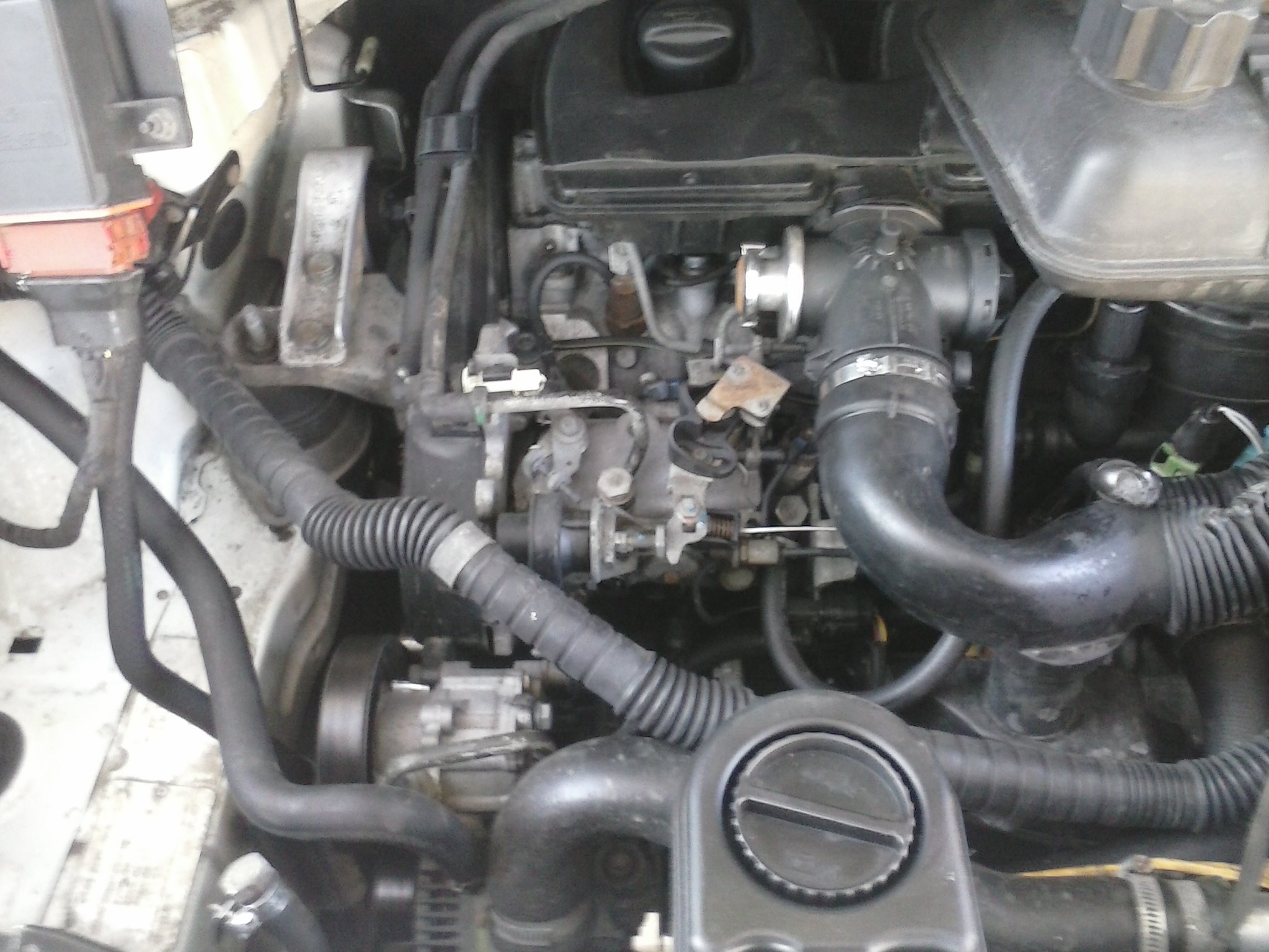

Купил подубитого Скудика.Теперь вот разбираюсь.На крыльях шильды 1,9 тд и перекуп говорит что был турбик, но после того как турба умерла вместе с мотором, делали мотор и турбу выкинули.Над мотором перед пластиковым коллектором я так понимаю - расходометр(он у меня не подключен)?

СообщениеДобавлено: Пн Окт 22, 2012 16:03    Заголовок сообщения: Ответить с цитатой
не похож на турбірований це DW8 70 л.с...
і то що ти називаєш расходометром, це клапан рецеркуляції вихлопних газів, він в тебе по модному заглушений Laughing

СообщениеДобавлено: Пн Окт 22, 2012 16:04    Заголовок сообщения: Ответить с цитатой
бачу в тебе ще фішки болтаються непідключені

СообщениеДобавлено: Пн Окт 22, 2012 16:06    Заголовок сообщения: Ответить с цитатой
Это вентилятор отключен,требует проверки

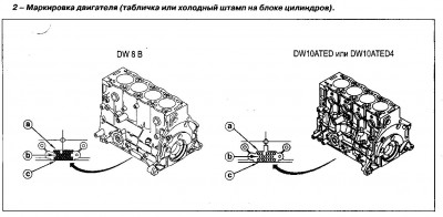

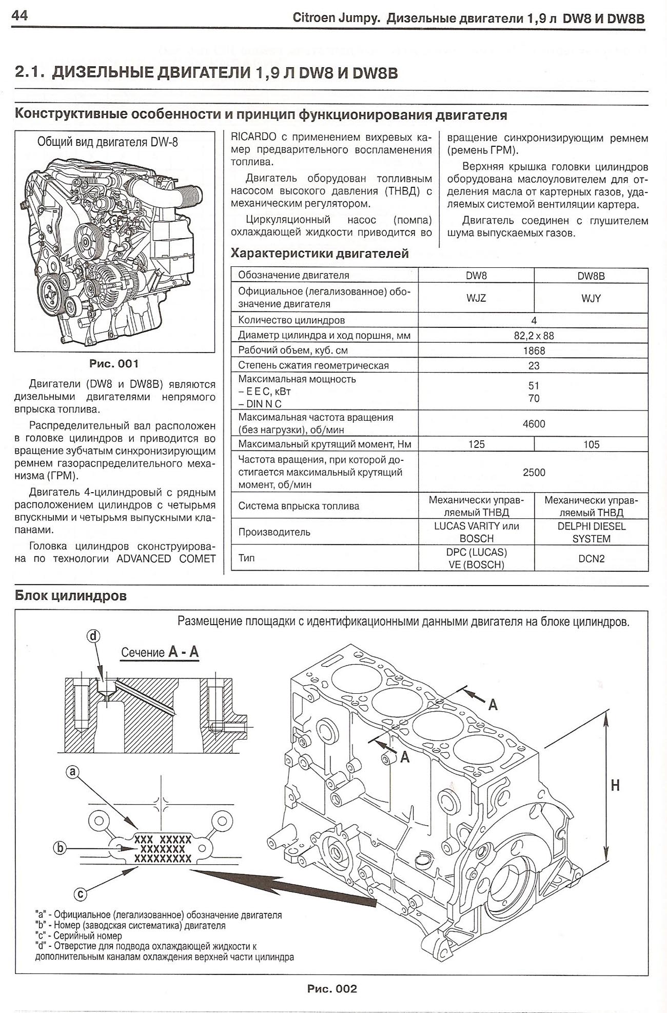

teofil
Зарегистрирован: 31.12.2011
Сообщения: 596
СообщениеДобавлено: Пн Окт 22, 2012 16:17    Заголовок сообщения: Ответить с цитатой
Водяной писал(а):
Где смотреть?
Дивись малюнок для 1.9
 Просмотрено:  234 раз(а)

celebra
Зарегистрирован: 15.12.2011
Сообщения: 384
Откуда: чернівці
СообщениеДобавлено: Пн Окт 22, 2012 19:04    Заголовок сообщения: Ответить с цитатой
точно DW8
