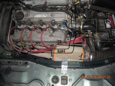

Trek192
под номером 1 ёршик,под номером 2 метал трубка под колектором.под номером 3 резиновая трубка идёт к дрос заслонки снизу.

A-Lex
Зарегистрирован: 16.05.2007
Сообщения: 4598
СообщениеДобавлено: Чт Янв 10, 2013 20:57    Заголовок сообщения: Ответить с цитатой
Кролевчанин писал(а):
Патрубок с картерными газами выводится обычно в фильтр, вот и маслице тебе во впускном коллекторе.
В этом двигателе трубка подведена прямо к дросселю перед заслонкой.
Кролевчанин
Зарегистрирован: 04.12.2012
Сообщения: 4550
Откуда: Кролевец
СообщениеДобавлено: Чт Янв 10, 2013 21:03    Заголовок сообщения: Ответить с цитатой
A-Lex
Не спорю, но принцип тот же. В любом случае картерные газы попадают во впускной коллектор.
Веталь
Зарегистрирован: 14.06.2008
Сообщения: 4983
Откуда: Днепр. обл.
Авто: croma
СообщениеДобавлено: Пт Янв 11, 2013 00:53    Заголовок сообщения: Ответить с цитатой
Картерные газы обязаны попадать во впускной коллектор. Но чтоб отсос не тянул за собой масла, для этого на большинстве машин делается специальный заградительный клапан - деталь сравнительно долговечную, за которую могут не вспомнить на протяжении всего срока службы машины. Но иногда, все же, случается его выход из строя.
Этот клапан устанавливается либо внутри мотора перед отверстием патрубка отсоса, либо он сам выполнен в виде патрубка, на который одевается шланг. Найти этот клапан проще всего по чертежу из каталога запчастей. Это может быть простая заслонка особой формы, которая к тому же обломилась к моменту вашего внимания (как вариант), и будет отсутствовать.
Но одно ясно точно, масла в коллекторе быть не должно ни грамма, даже если убиты сальники клапанов и дымит труба. Если это не так... это только заградительный клапан.

Веталь
нету на темпре 2.0 клапана.там идёт прямая труба,но с ёршиком который как раз и задержует масла!!
Веталь
Сообщения: 4983
Откуда: Днепр. обл.
Авто: croma
СообщениеДобавлено: Пт Янв 11, 2013 01:15    Заголовок сообщения: Ответить с цитатой
вот ершик и есть тем самым заградительным клапаном

Веталь
а на тойоте стоит клапан,а ёршика нету!!! Very Happy
ksv
Зарегистрирован: 21.09.2006
Сообщения: 3352
СообщениеДобавлено: Пт Янв 11, 2013 13:21    Заголовок сообщения: Ответить с цитатой
масло во впуске должно быть, даже тоётовский клапан все на отловит ))
Есть маслоуловители типа таких
http://vladivostok.farpost.ru/masloulovitel-greddy-kvadrat-krasnyj-novyj-otpravka-15730965.html
На канистрах с маслом пишут CATALITIC OK - зочем? если масло в выхлоп никудой не попадает )).
А дроссельную заслонку чем смазать? шприцевать солидолом? а клапан ХХ? - юмористы.
ПЫС Сетка пламегасителя стоит в резиновой трубке ближе к дросселю.
Сними, помой, собери ну и датчик помыть.
tallman
Зарегистрирован: 28.11.2012
Сообщения: 868
Откуда: Пряники и Самовары
СообщениеДобавлено: Пт Янв 11, 2013 18:28    Заголовок сообщения: Ответить с цитатой
=aleks= писал(а):
Веталь
ёршик этот называется пламегасителем, а масло задерживает в пределах движка т. н. маслоотделитель, это силуминовая крышка с двумя патрубками под 180° друг от друга. находится это хозяйство под выпускным коллектором
