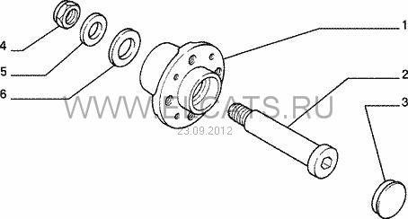

Сьемник возможно изобрести.
Кусок железки с тремя дырками и болты.
Через две дырки цепляемся за колесные резьбы, а в среднюю
болт потолще с подложенной гайкой.
СообщениеДобавлено: Вс Сен 23, 2012 12:57    Заголовок сообщения: Ответить с цитатой
понадобится шестиграник(не поню точно какой,большой 22-25)
ну и ключ тоже гдето 25-28.
 Просмотрено:  186 раз(а)
Спс там шестигранник на 19, уже есть. Я так понимаю надо раскручивать потом както выбивать, ну это если нет съемника.
СообщениеДобавлено: Вс Сен 23, 2012 13:34    Заголовок сообщения: Ответить с цитатой
cezario
ни каких съёмников не надо!
прежде чем что то выбить-открутить ,залей вэдэшки и покури 5 мин.
молоточком не бах,тюк. Very Happy
