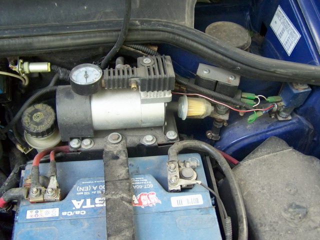

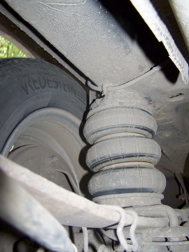

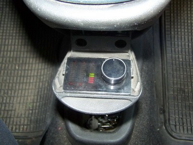

Подушки накачиваются електрокомпресором,расположеным возле моторного акб,который используется только для заводки мотора+свет.Там же размещены клапана подьема и опускания авто(3шт)на перёд(подушки ещё не доделал,-а доделал бы-поддон не пробил) и зад.На зади стоит електронный датчик уровня поля,который выводит иформацию на дисплей на сколько поднято авто.Дисплей с управляющей електроникой размещен вместо пепельницы-он имеет моторизований привод на откр-закр.Также он показывает напряжение второго акб от которого запитаны все дополнительные нагрузки(музыка ,усилитель,подьем авто и т.д.).Предусмотрена индикация на уровень подьема передка авто.

А можна ли заменить рессору на подушку?

Можно,но тогда нужно реактивные тяги думать куда лепить.Проще уже на рессору ставить подушку.

я ьак понял:
1) передок пока не работает
2) електрокомпрессор без рессивера на сколько это практично?
3) задняя подушка не сможет занизить машину на максимум, ей не даст рессора.
Правильно. хотя вопросов очень много по данной теме. но буду задавать их по мере восприятия материала.

Фахівці казали, що можна, тільки:
1. Реактивні тяги палюбе і подушка на балці і за нею ресори нима
2. Реактивні тяги палюбе, бухтануть ресору і подушку замість серги.
Хоча відмовляли і казали, що можуть, але не будуть...
