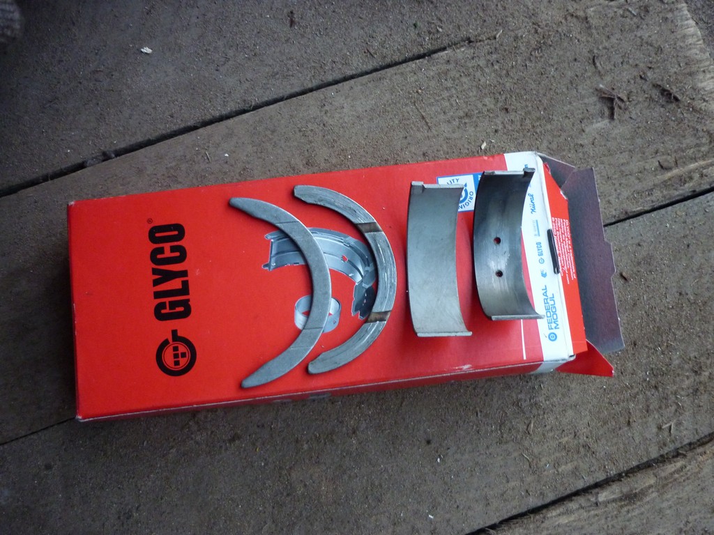

Доброго времени суток!) Возник вопрос по шатунным вкладышам - 2-й раз заказываю и приходят не те: замок с другой стороны и нет отверстий(по размерам 1 в 1, замерял микрометром) Первую коробку я открыл и обменять их не выйдет, а вторую уже отправил обратно. Нашёл мнения в интернетах, что возможно выправить замок и с другой стороны его заделать, а можно и вообще без него...Насчёт отверстий - не решают якобы...Хочется услышать аргументированный совет (тазоводам как-то не хочется доверять))) Фото прикрепил Wink

Мне Миша Pustynnikov из Беларусии прислал в такой же коробочке этой же фирмы с правильным замком и отверстиями на точно такой же мотор.
Самодельные замки, ИМХО, загубят колено и шатуны. Я бы не рискнул переделывать.

Читал тему, много интересного для себя почерпнул, спасибо =) (хотелось бы увидеть номерки вкладышей Glyco, тк не нашёл их в вашем топике) Тут моя: http://fiatforum.5bb.ru/viewtopic.php?id=324 =) А насчёт замков-я так же думаю...колхоз-дело добровольное)

Да прям на первой странице Алекс номера стандартных и ремонтных вкладышей выложил. Смотри внимательней.

Ну это я видел) просто сомневался в правильности) Спасибо большущее, пошёл заказывать) Вот тут ещё мой бортовик, если интересно: http://www.drive2.ru/cars/fiat/tipo/tipo/m5dc7t/

дай вин код если тачка после 91 и 91 включительно!!
скинь тот номер который на коробке с вкладишей.
а так я номера выкладываю без ошибок!!! Cool
