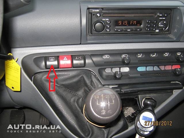

Допоможіть знайти каталожний номер цієї кнопки. Дякую.

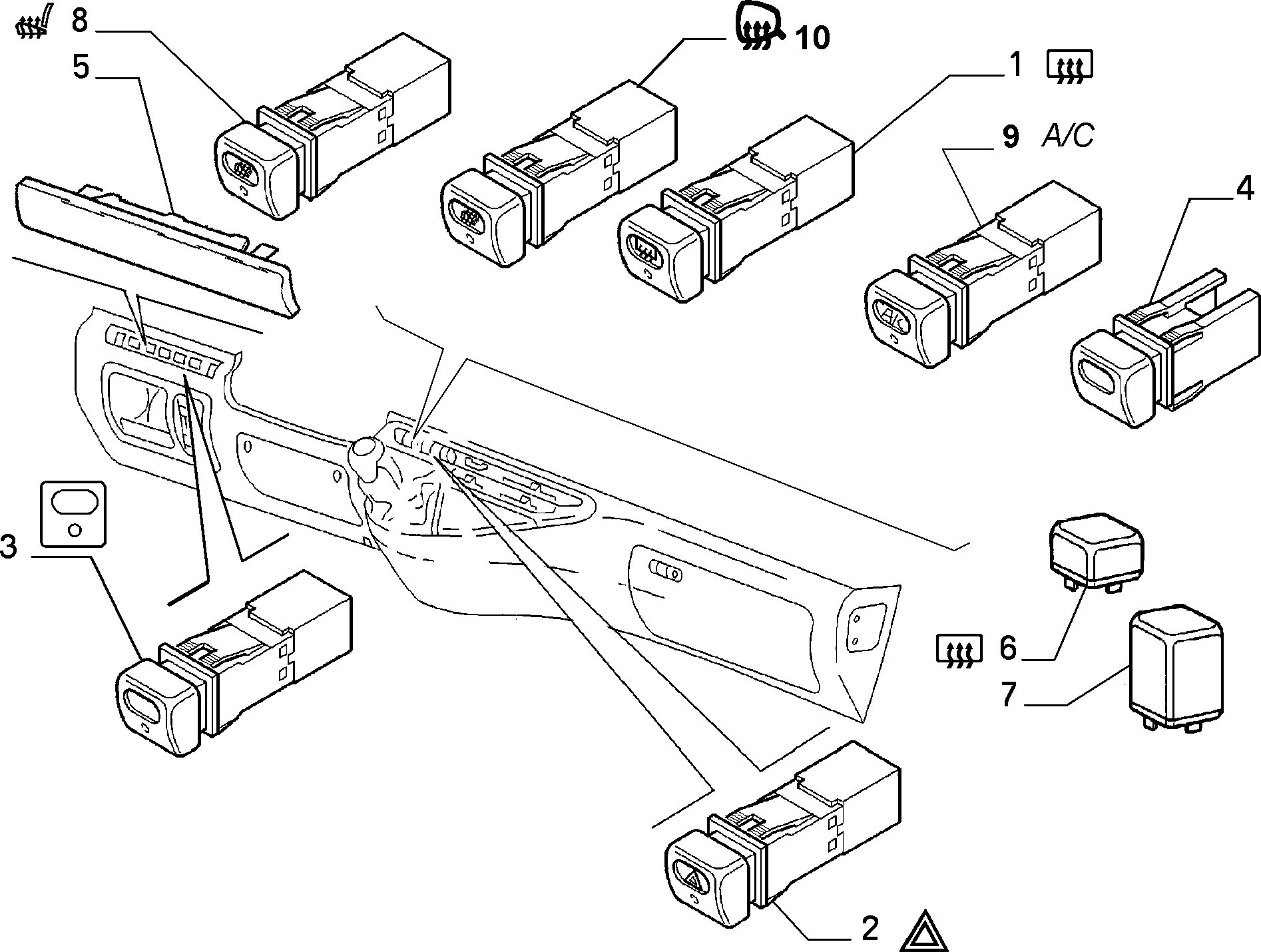

1 1471958699 ВЫКЛЮЧАТЕЛЬ 1
1 1474771699 ВЫКЛЮЧАТЕЛЬ AUTOMATICO 1
2 1478142080 ВЫКЛЮЧАТЕЛЬ 1
3 1471957699 ВЫКЛЮЧАТЕЛЬ Совместимость:E416
E416АВТ.РЕГ.СКОР. 1
4 1482515699 ПРОБКА 1
5 1474775699 ДЕКОРАТИВНАЯ НАКЛАДКА 1
6 9406555339 ДИСТАНЦИОННЫЙ ВЫКЛЧАТЕЛЬ 1
7 9619879180 ДИСТАНЦИОННЫЙ ВЫКЛЧАТЕЛЬ 1
8 1478612699 ВЫКЛЮЧАТЕЛЬ Совместимость:E452
E452HEATED FRONT SEATS 1
9 1481214699 ВЫКЛЮЧАТЕЛЬ Совместимость:E025
E025ВОЗД.КОНД 1
10 1481938699 ВЫКЛЮЧАТЕЛЬ Совместимость:E041
E041ELECTRIC HEATED,FOLDING DOOR MIRROR

по пежо номер: 6552 VT ДО OPR 10282
6552 TR з OPR 10282
