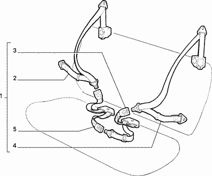

Товарищи нужен совет!
Хочу повесить ремни безопасности на заднее сидение. В оригинале они были. Где искать, как они крепятся? Потому как кроме отверстий в обшивке на задней стойке никаких следов не вижу.
Машина Lancia Thema (1986 г.в.)

Посмотрите крепления под сидением.

За спинкой заднего сиденья, над задними стаканами крепятся механизмы, а на арках, по бокам подушки на которой сидят, отверстия под болты крепления концов ремней.

вроде так
