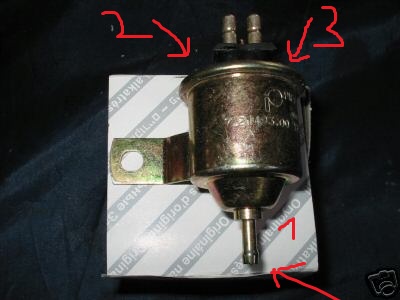

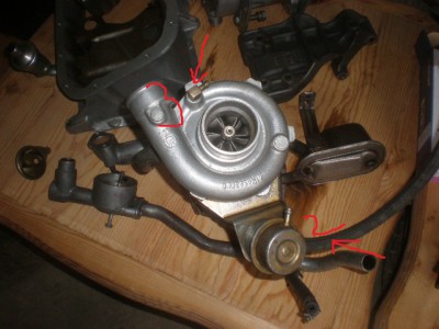

Перепускной клапан это Bypass он не контролирует наддув а служит для того чтобы при резком закрытии дросселя небыло помпажа (Surge) турбины...
А наддув контролируется соленоидом...бачёночёк на который идёт три тонкие шлангочки....1-я на впуск,2-на бачёнок Westgat`a,3-на холодной части турбинки...
 Просмотрено:  235 раз(а)
Собтсвенно сам OverBoostValve
 Просмотрено:  375 раз(а)
