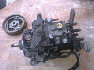

1929, с непосредственным впрыском.Насосо бошевский можно на любой мотор ставить.Дай фото движка и его маркировку.Вот фото бошевского ТНВД без турбонаддува

Спасибо за фотки, двигатель 160-7.000 1.9л/48кВт(65л.с) Lucas FT05, такой же видел ( с виду) на темпрах, Unchik напиши если можешь каталожный номер боешевского ТНВД, а и еще так все таки это ТНВД накрывается( плавают обороты хх) ?

0 460 484 024 Номер насоса бош для темпры брава типо.Ты прав на темпре такой же мотор.Ищи любой насос бош как на картинке,главное чтоб был правого вращения,от турбодизеля тоже сгодится только на нем надо будет отключить корректор по наддуву и отрегулировать подачу на 1,9.И совсем не факт что твой насос умер.Плавающие обороты могут быть результатом подсоса воздуха или забитого фильтра.Могу дать тел толкового топливщика пообщаешся с ним,а там видно будет.
