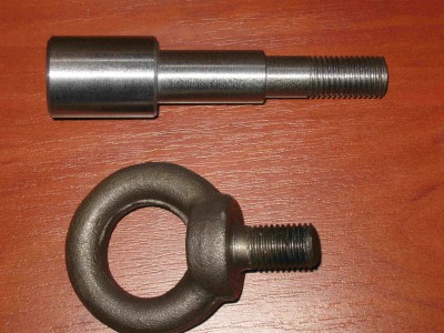

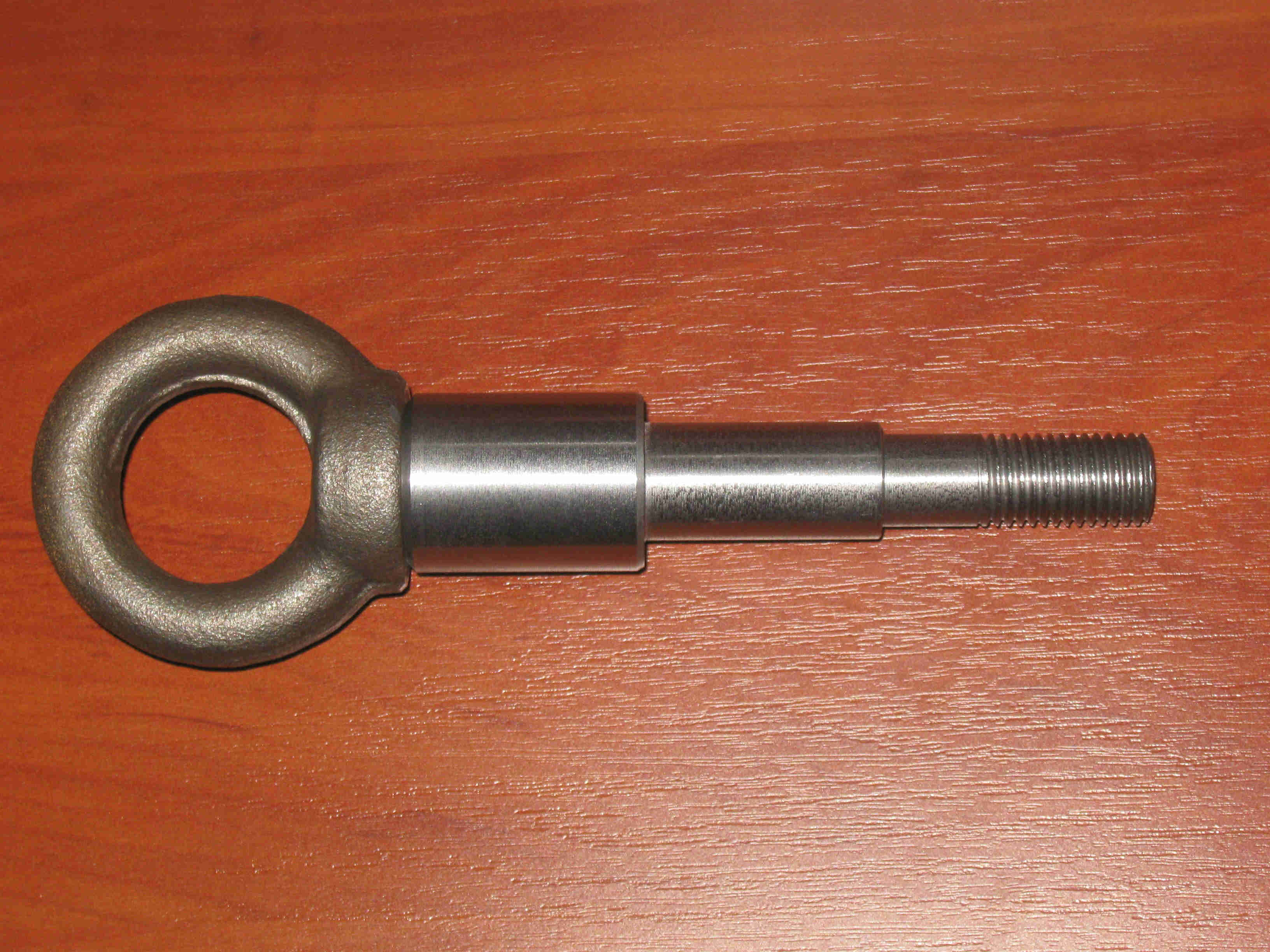

Вот решил себе сделать буксировочный гак. Думаю что эта вещь должна быть в каждом Доблике, так как буксировочной скобы там нет. Дай бог чтобы он мне никогда не пригодился, но в машине он должен быть. Оцените как получилось! Если кого интересует эта тема могу помоч с изготовлением такого гака(у меня ещё таких 4 шт ) Со всеми вопросами и предложениями в личку или на имеил andron36a@yandex.ua или по тел. 0687036674 Если на почту не отвечаю непереживайте, значит я не в городе , но как приеду обязательно отвечу!
 Просмотрено:  243 раз(а)

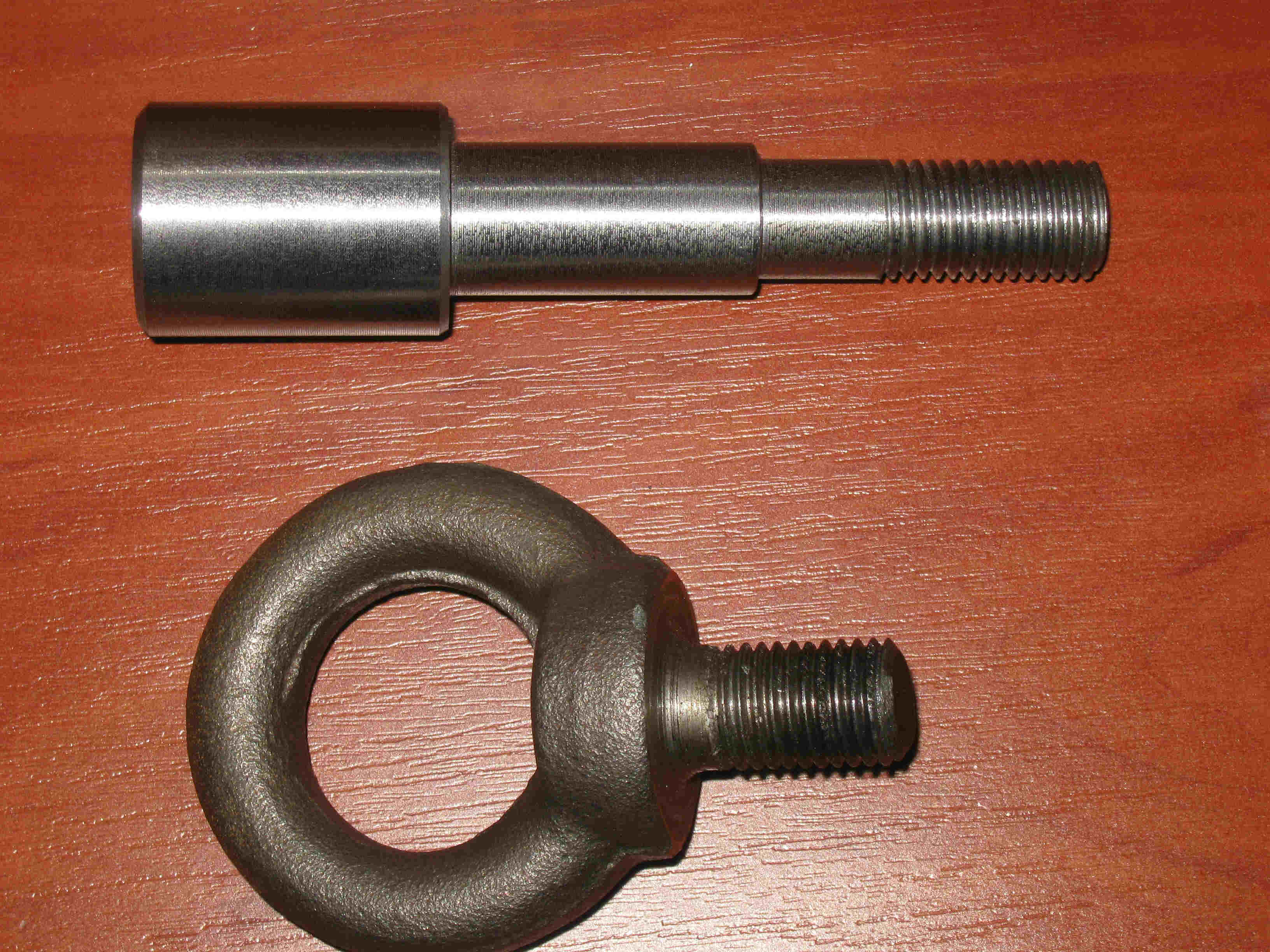

Взял рем.( болт промышленный) и выточил к нему вот такой валик , предварительно замеряв размеры какой он должн быть. Всё скрепил на резьбах М 16 х 2 Осталось только сварить эти 2 детали, чтобы когда выкручиваеш, вал не оставался в кузове
