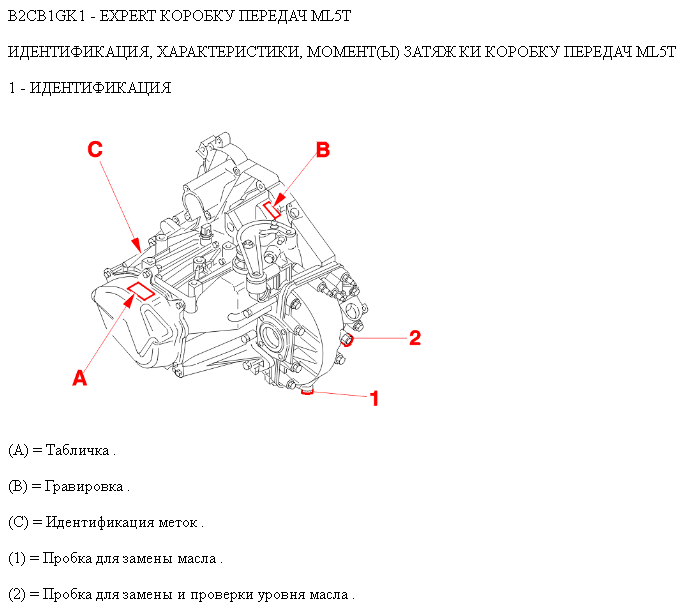

подскажите, а где заливная пробка в 1,9 Д? ситроен джампи 2005г.в.
Коняга Виталик
+38 (066) 161-10-91
alex-lv
Возраст: 30
Зарегистрирован: 14.09.2009
Сообщения: 1306
Авто: продано
СообщениеДобавлено: Вс Дек 02, 2012 21:15    Заголовок сообщения: Ответить с цитатой
Hi
