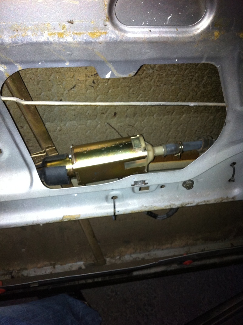

Один из вопросов. Как ремонтить такой мотор стеклоподъемника?
Или менять конструкцию стеклоподемника?
