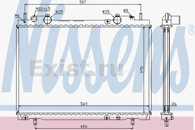

Потек радиатор, трещина возле нижней ножки. Думаю заменить или залить герметик для радиаторов??? Подскажите! Может у кого есть исправный???

Герметиком убъешь всю систему охлаждения и с некоей вероятностью термостат, это уже опыт и практика, а не рассуждения.
Если треснул пластик, можно пробовать клеить, есть спецклея.
Если алюминий - аргон.
Если стык, то практически на выброс. Слышал что умельцы вскрывают стык и перепрессовывают, но ни разу не видел.
Ты забыл дать вводную информацию - машина с кондиционером.
1100грн., 10 дней поставка.

С кондеем
_________________ влюбленный в геморных "итальянцев" |
Андрей К Италоманьячище
Добавлено: Вс Июл 01, 2012 12:28 Заголовок сообщения: |
Это я увидел сразу, по прилагаемому рисунку...
