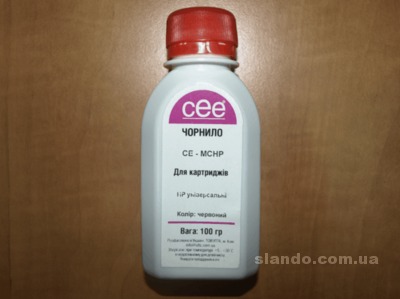

Показываю на пальцах - в моем струйнике вся палитра формируется из четырех основных цветов:
первый картридж (цветной):
Красный
Желтый
Синий
второй картридж:
Черный
Как вы считаете, какой из этих цветов расходуется на заправки больше всего? Ясное дело черный, ибо все тексты печатаются черным.
Для заправки картриджей, я покупаю соответственно четыре баночки чернил, по мере необходимости заправляю картриджи. Ну и как мы выяснили, первой заканчивается баночка черного чернила, три цветных баночки к этому моменту не дошли даже до половины. А значит я пополняю запас только баночки черного чернила - цветные остаются прежними. Вместе с черным чернилом я купил комплект новых картриджей (2 шт. черный и трехцветный), потому что родные, с момента начала заправок задолбался постоянно прокачивать, в т.ч. и черный который все время печатает!!!
И тут происходит момент истины. Новое черное чернило, уже было другого производителя нежели прежнее. И вот вместе с заменой черного чернила, прекращаются проблемы и с самим черным картриджем, однако засыхания продолжаются у цветного картриджа, который работает ещё на старых чернилах.
Старыми чернилами были "CE-MCHP" (фотка в низу)
Новым чернилом оказалось "ProfiLine"
Старые чернила были куплены в магазине компьютерной техники, с указанием что они для принтеров НР, так что с моей стороны никакой халтуры. Просто чернила "CE-MCHP" как показала практика - дерьмо.
