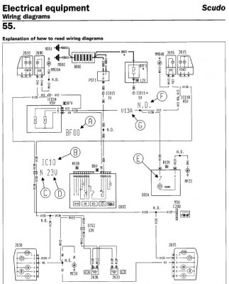

Pierre писал(а):
Може маєте ел. схему?
Мабуть така.
