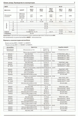

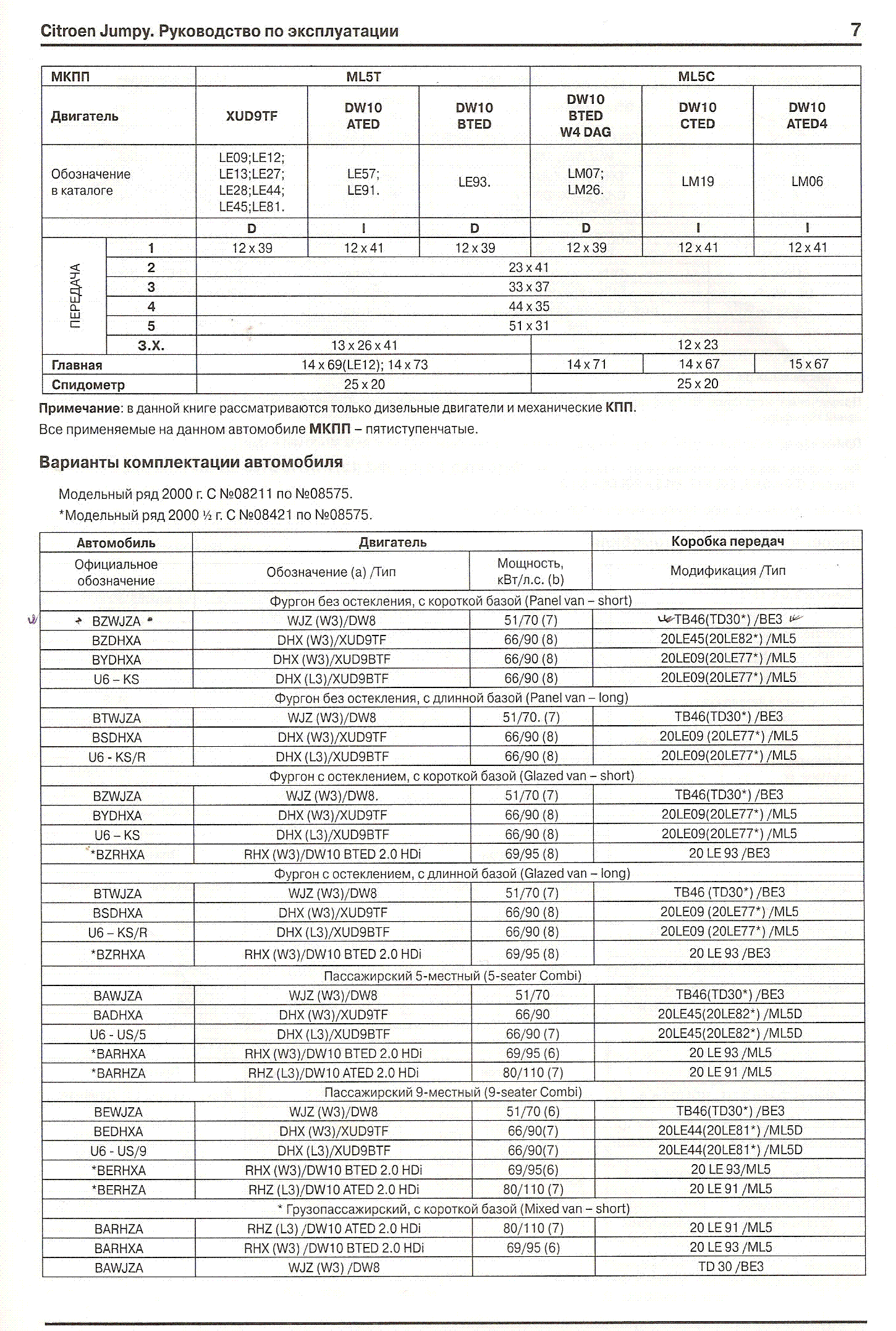

1. Прочитати можна в книжці. Reading
2. Який в тебе двигун? 8-клапанні 69 кВт BTED чи 80 кВт ATED?
3. Коробки LE91 і LE93 майже одинакові - тип ML5T - різниця в передаточному числі 1-ї передачі: 12х41 для 91 (80 кВт) і 12х39 для 93 (69 кВт). Все решта ніби ідентичне.
