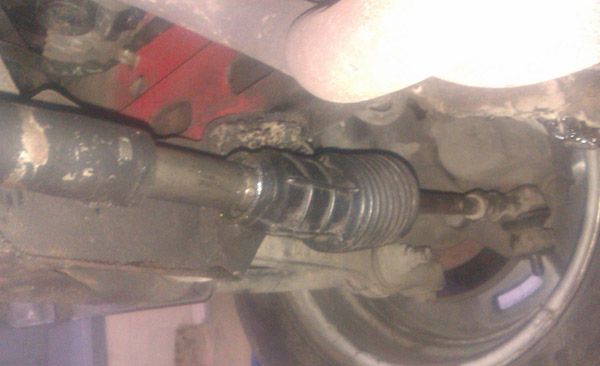

На 131-м стучит рулевая рейка со стороны пассажира справа, особенно на брусчатке. Есть заметный люфт в шаровой тяге, видимо, накрылась опорная втулка. Подскажите, как снять опорную втулку.

Достучалось рулевое. Правая рулевая тяга имеет люфт 1 мм, на замену, левый пыльник порвался от старости, на замену. Правая втулка рассыпалась при попытке извлечь на мелкие кусочки.
Кто знает, где узнать размеры оригинальной втулки, старая накрылась медным тазом, на базаре пока не нашел. Или от чего подходит, диаметр рулевой рейки - 25 мм.
Как вариант, если ничего подходящего не найду, придется заказывать у токаря выточить из капролона новую втулку, но хотелось бы знать размеры.

В принципе, ремонт рейки оказался совсем не сложным делом, как казалось. Были заменены правая рулевая тяга, оба рулевых наконечника и правый пыльник. Оригинальную втулку найти не удалось, поэтому из капролона токарь выточил две заготовки, одна ушла на эксперименты, вторая после обрезки и подгонки встала на свое место. По деньгам вышло ок. 400 грн. Новая рейка от КвинтонХазель стоит 780 грн.

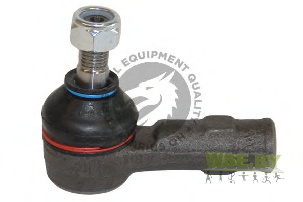

Я только со второго раза купил такие же по внешнему виду и размерам наконечники, какие стояли. Подбор по каталогам - это лотерея, нужно знать размеры и резьбы своей запчасти и по ним подбирать с каталога.
Вот на екзисте есть заменители наконечников и тяг:
www.exist.ua/cat/cat/Parts.aspx?i=ECC00001&id=AF100049
Почти на каждую железку у них указаны размеры. Кстати, их офисы есть в Одессе.
Наконечники которые на фотках с сайта www.drive2.ru совсем не такие, как стоят у меня. Сделай и выложи фотки рейки с тягами, а то есть подозрение что наконечники у тебя "не той системы".

Вот как выглядят наконечники quinton hazell qr1785s
http://content.wse.by/parts/14_287858/quinton_hazell_qr1785s.jpg
т.е. они накручиваются на рулевые тяги. Внутренняя резьба на M14x1,50.
Оригинальные точно такие же.
