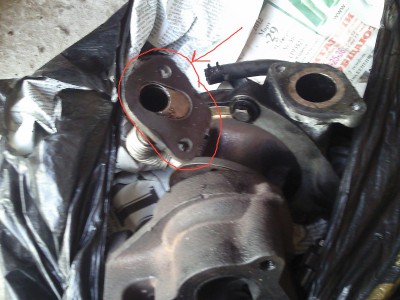

Словом була заміна турбіни, поставили працює, здається все ОК
але сьогодні зняв защиту і побачив , що за ніч накапало з 20 см масла..
почав опреділятись , здається не має прокладки
підкажіть номер прокладки , щоб замовити... якщо можливо...
позначено стрілочкою

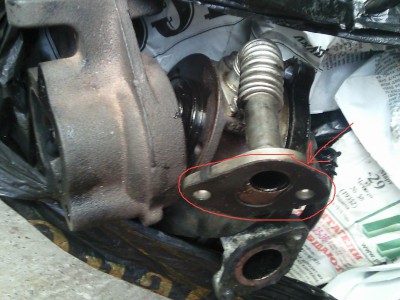

в том месте очень охота закрутить болты потуже поэтому вполне вероятно что пятка выжата, с любой прокладкой течь будет, проверяется плитой, ну или торцом линейки.
прокладка - обычный паранит 1-2 мм, вырезается ножницами в течении 10 минут. прикинь сколько ты будешь ждать готовую.
номер скажет е-пейр

так я Її просто там знайти не можу ніяк.... в е-пейрі
прикинув , що поставлю прокладку , ту що стояла зі знятої рурбіни + промажу високотемпературним силіконом... авось поможе...
СообщениеДобавлено: Сб Апр 28, 2012 21:26    Заголовок сообщения: Ответить с цитатой
Це подача? Як-що так -- то я б утримався від силікону.
плюсадин, температура "стойкости" паранита - 800 град, герметика, - почитай на тубе.
хотя, есть высокотемпературные герметики но стОят они от 70 грив за 200мл баллон.
и вот это
- некрасивенько будет смотреться, прокладка уже выжата, как она потом будет что то уплотнять?!
СообщениеДобавлено: Сб Апр 28, 2012 21:55    Заголовок сообщения: Ответить с цитатой
А як-що огризок герметика попаде в картрдж .....
валяється герметик високотемпературний , ще з давніх давен в гаражі там написано 650 градусів...
оце збираюсь ще один такий купити... тай усе
або другий варіант вирізати прокладку з параніту...(тільки його ще знайти треба )
ну то хз що буде ... але тьфу тьфу тьфу
