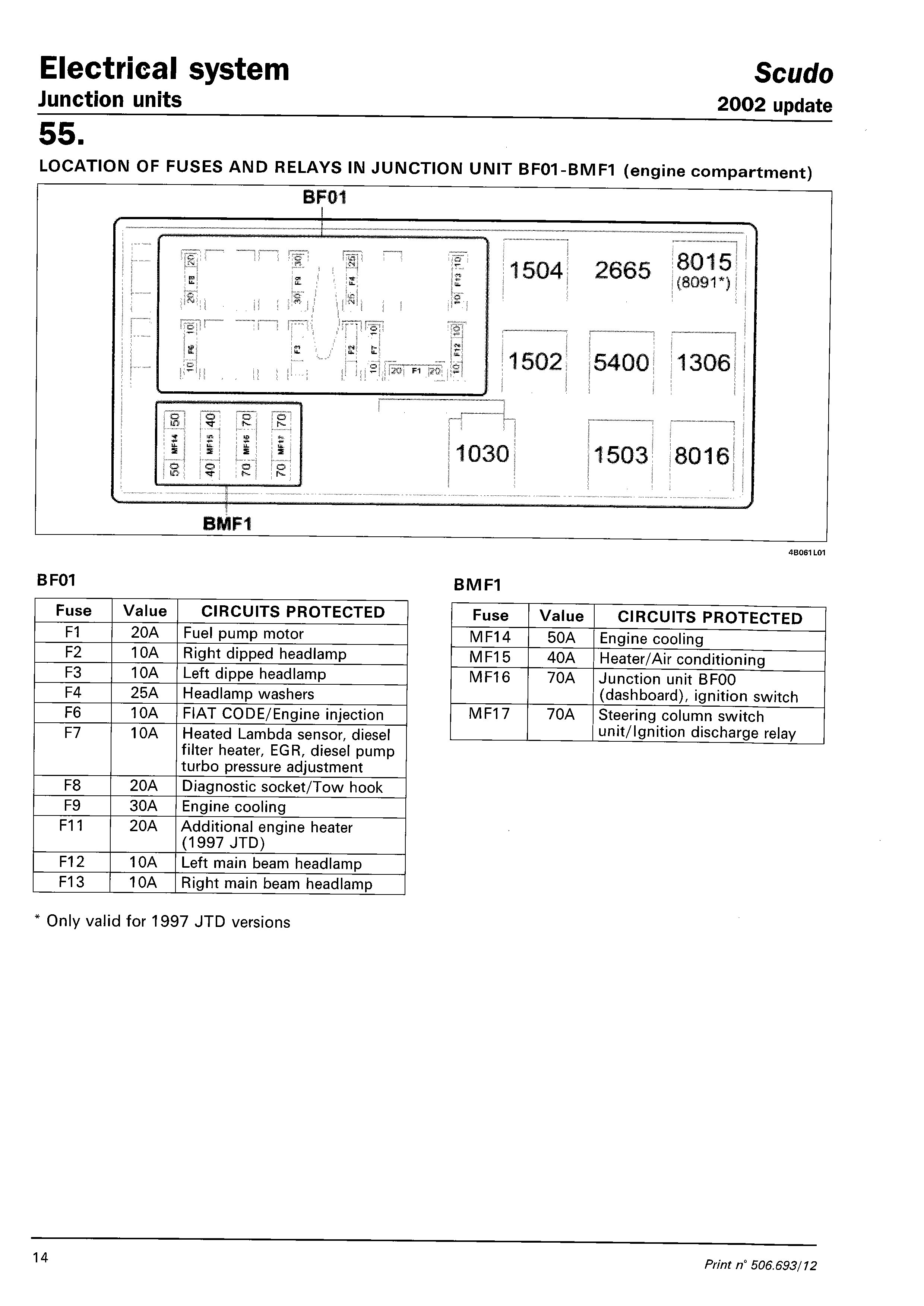

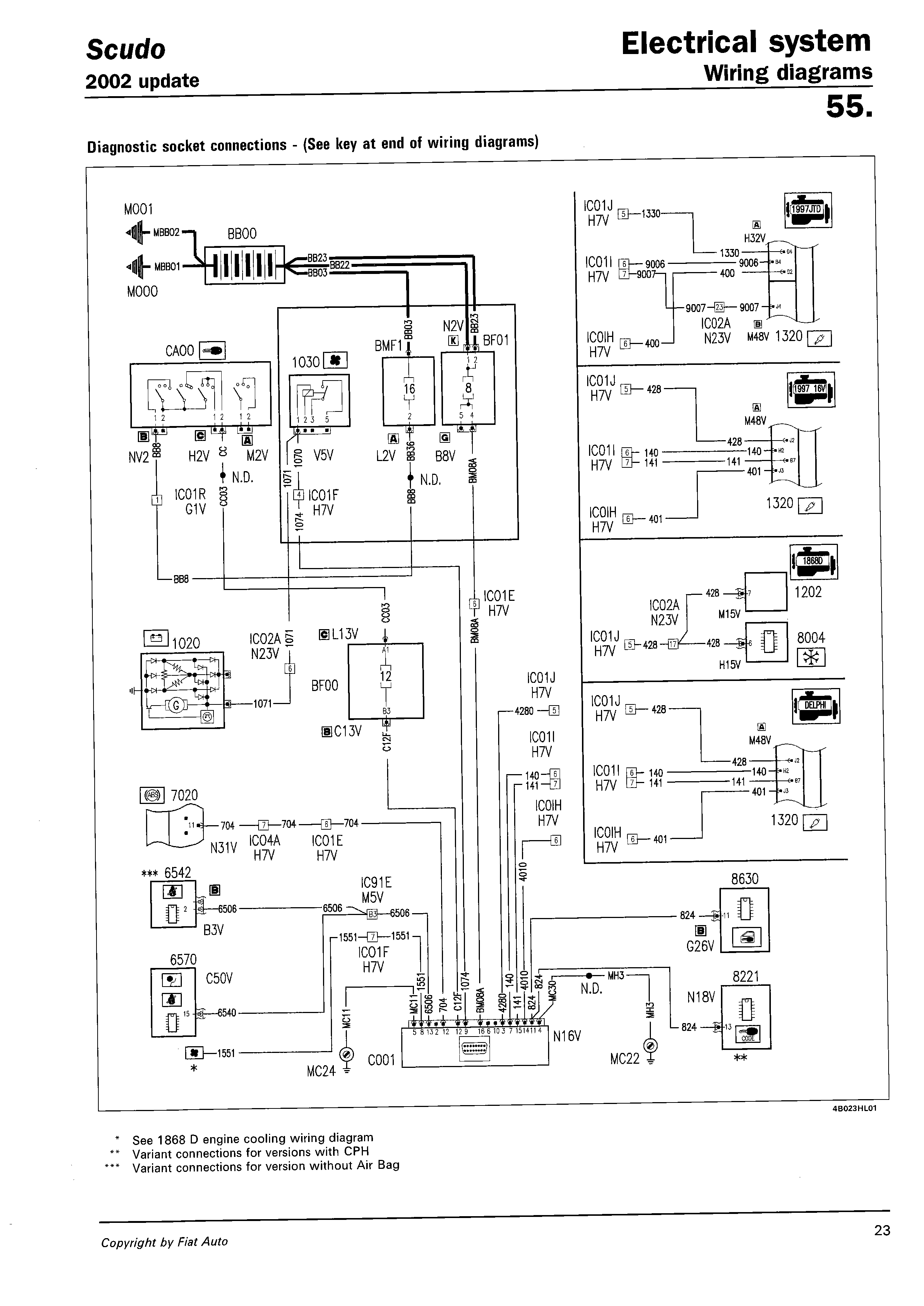

Ось схема для 4-х різних двигунів з 2002 року - новішої у "Scudo Work manual 1995-2006" немає. 12 В подається з запобіжника F8 на 20 ампер з блоку запобіжників під капотом - стоїть в лівому верхньому куті.
 Просмотрено:  367 раз(а)
 Просмотрено:  377 раз(а)
 Просмотрено:  323 раз(а)
