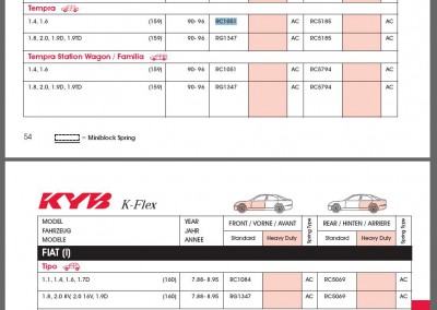

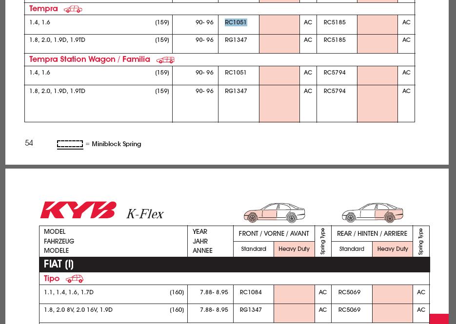

собственно интересует, в чем различия между пружинами
RC1051 (Tempra 1.4, 1.6) и RC1084 (Типо 1.1, 1.4, 1.6, 1.7D)
согласно каталога KYB.
только в жесткости?
дело в том, что пружины RC1051 как-то криво ложаться на тарелку моего аммортизатора.
в чем прикол?
для Tempra 1.4, 1.6 идут другие аморты?
или лыжи не едут...
спасибо.
собственно скрин из католога:
 Просмотрено:  386 раз(а)

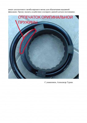

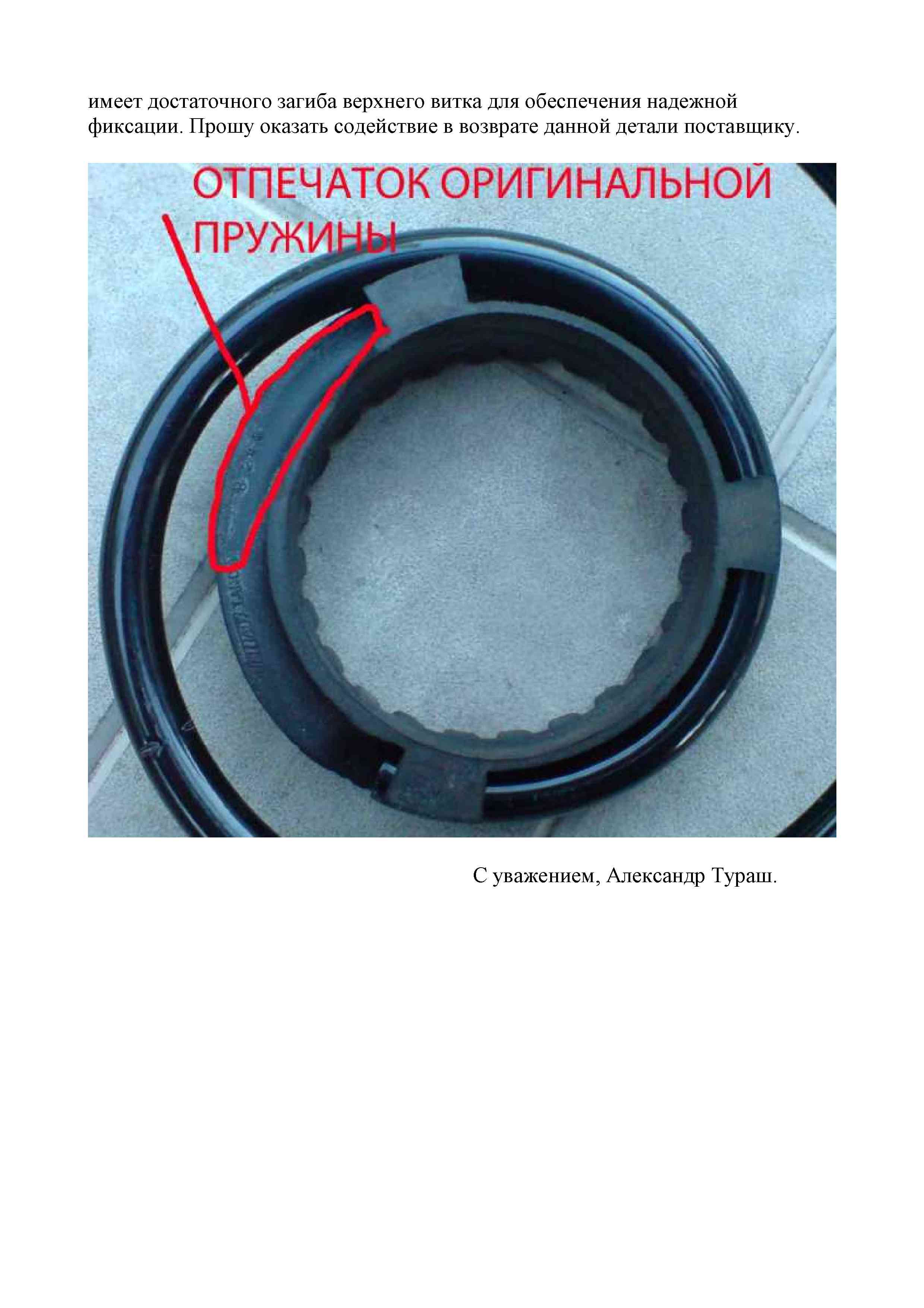

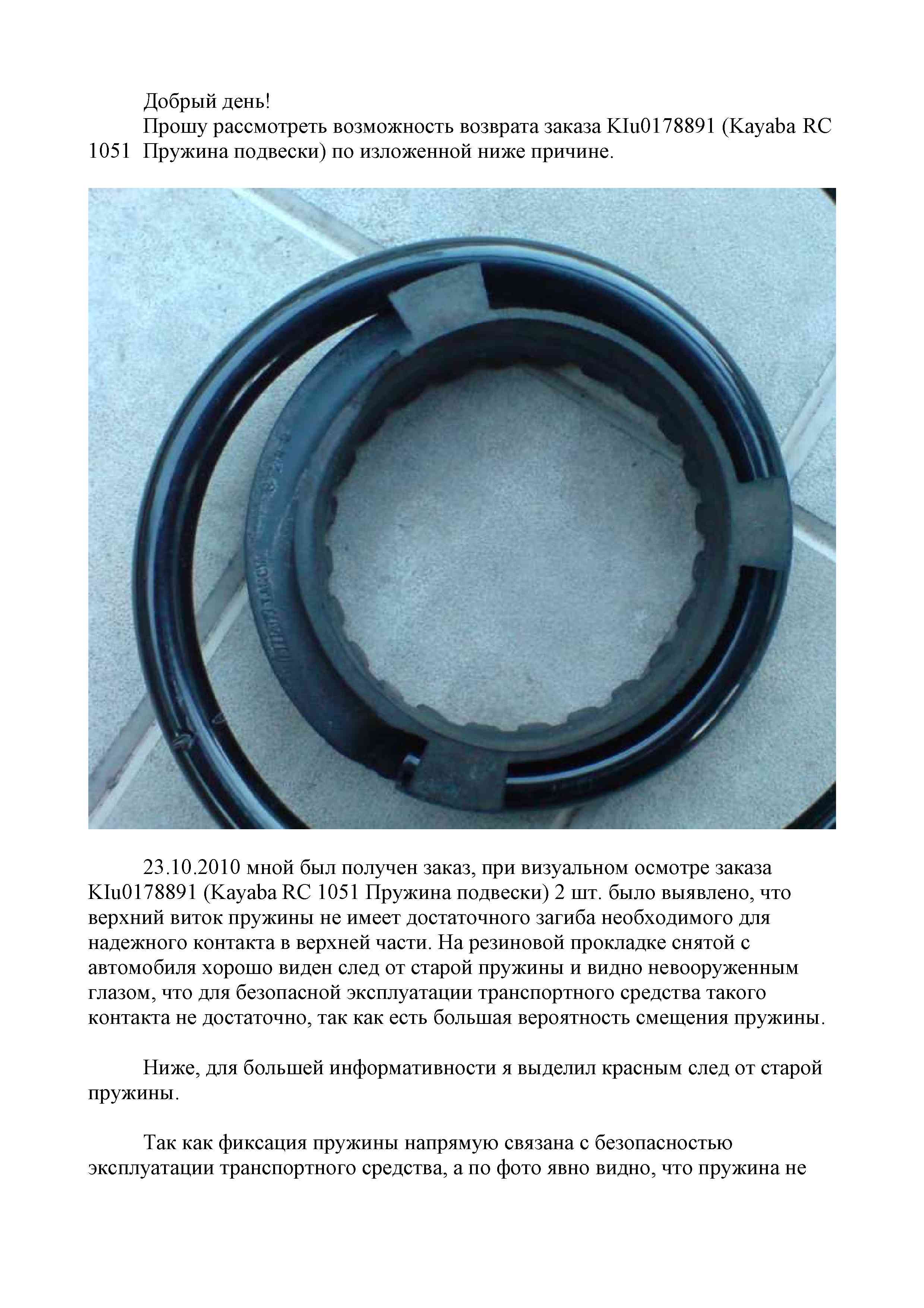

Я такие пружины брал в Ексисте и сразу же вернул, почитай в прикрепленном файлике.
 Просмотрено:  467 раз(а)
 Просмотрено:  418 раз(а)

точно такая же фигня....
поменяли?
а в чем прикол?
в темпре другой подшипник?
shony
Зарегистрирован: 13.10.2008
Сообщения: 714
Откуда: Чернигов, Украина
СообщениеДобавлено: Пн Апр 23, 2012 10:21    Заголовок сообщения: Ответить с цитатой
я думаю, что просто брак, пружины вернул, а купил бу оригинал от темпры.
