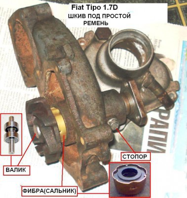

От спасибо, братья утешили))! Как раз ямы-то у меня нет. И чтоб тему не создавать, еще вопрос. В помпу нашу ремкомплект, тобиш вал с подшипником от вазовской классики случаем не становится? А то за 50уе б\у дороговато как-то.

Спасибо всем,за участие! Движек поставил. Сам, в гараже без ямы. Правда, соединял с кпп у же в подкапотном пространстве. Пришлось повозиться, но все на месте!!! Помпу тоже сделал за 26 грн. ремкомплект + 100 грн работа. Всем спасибо!!

Ну так уточни что именно менялось в помпе и какие запчасти с жиги подошли...

Я пытался колхозить, на свою помпу, но диаметр ВАЗовского вала больше фиатовского, крыльчатка не напресуется. Если только вал расточить.

Повторюсь Very Happy
http://fiat-club.org.ua/forum/viewtopic.php?p=371996#371996
Подобным образом реставрирована помпа на Дукато 1.9 (помпа кронштейн крепления двиг шкив простой) служит до сих пор без проблем
