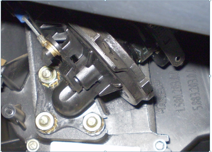

Fiat Palio - печка дует только горячим воздухом. На холостых идёт холодный. Только даешь газку, а в движении постоянно дует горячим не зависимо от положения рукоятки холодный-горячий. При этом слышен свист в ногах переднего пассажира, где стоит краник печки. Тросик на нём ходит, не застопорен. Получается краник полетел??? Чего делать подскажите? Где найти замену. Перерыл exist.by не могу найти номер детали, что бы пробить по каталогу. Кто сталкивался с такой бедой на Fiat Palio.
Вот собственно краник печки мой.

7078698 вот номер радиатора с клапаном
0665656460 Валера

Спасибо, посмотрим. А вообще может подскажет кто как он работает? Закрывает и открывает полностью проход или как? Если закрывает полностью, то откуда холодный тогда подается? Я что-то в этом вопросе ноль понятия. Веду к тому, что может поставить там какой шаровый обычный кран если работает просто на закрытие открытие.

так как обычный кран и работает,закрываеш кран церкуляция жидкости прекращается и поэтому радиатор холодный Laughing
