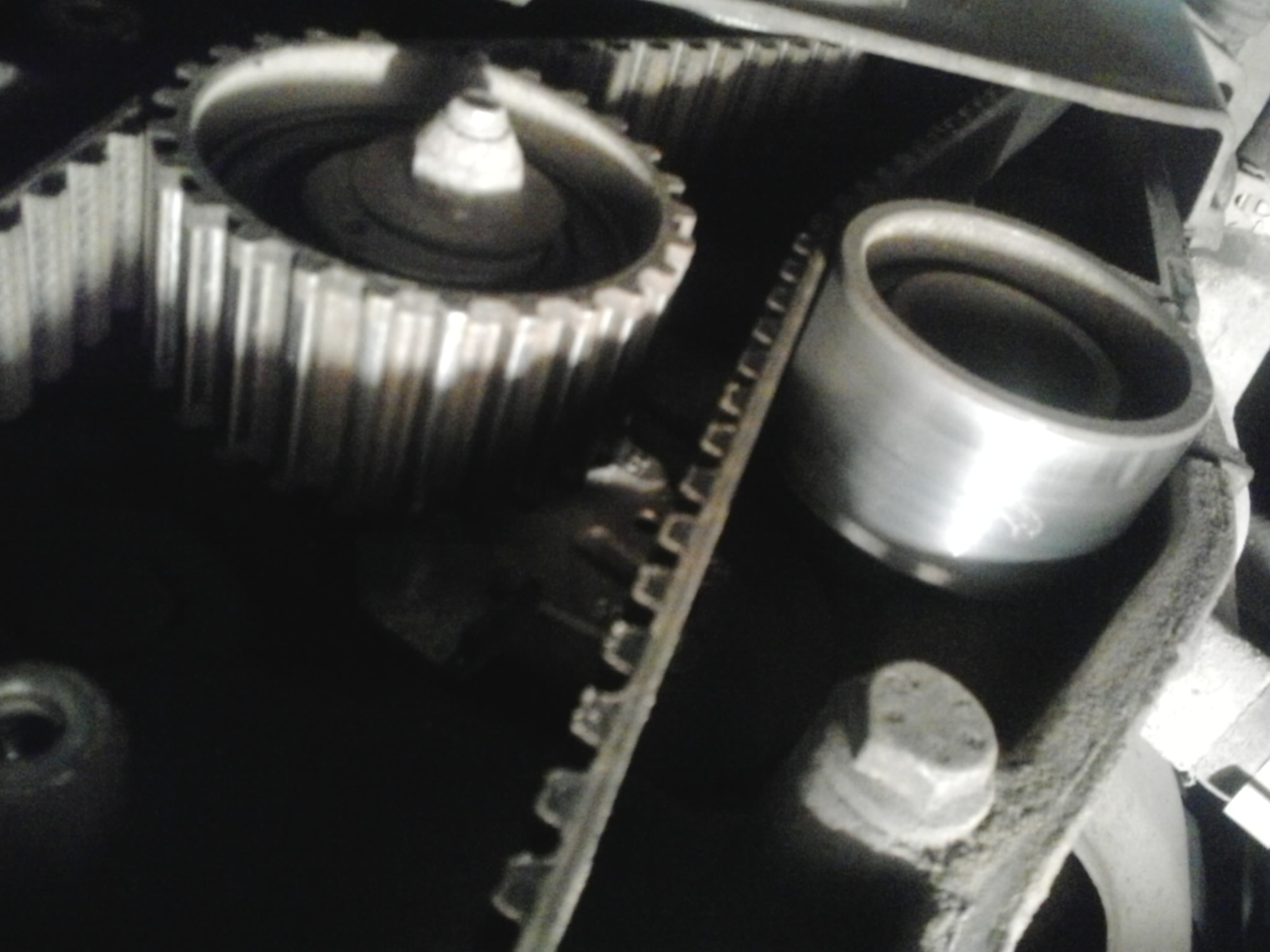

разрешите всех еще раз поздравить с праздниками прошедшими и наступающеми хотелось пожелать всем крепкого здоровья,толстого кошелька и много беззаботных километров пути.ну вот с лирикой покончено а теперь вопрос:30 т.км назад поменял на станции ремень грм и ролики.все б ни чё так вот вычитал на форуме шо надо после 20т.км на него посмотреть короче сегодня до него добрался посмотрел ремень контитек вроде гуд(ни трещин ни задиров нет)а вот хотел бы спросить на фото натяжной ролик правельно натянут или надо его подтянуть если кто подскажет буду оооооочень благодарен

вроде перетянут или то так сфоткано
если стрелочка смотрит на дырочку то ок

о-о... а може недотянут... ви діагнози по телефону не встановлюєете?!...

там натяг проверяется не на ощупь, а на глаз Laughing

Перетянут - недотянут... Есть мануал, там должно быть написано, какой прогиб на свободной ветке. Есть сомнения - езжай в СТО

на натяжному є стрілка якщо стрілка направлена на отвір в корпусі натяжного то все в нормі

Всем спасибо.втом тл и вопрос был если присмотрется к фотке то стрелочка под роликом стоит выше отверстия поетому ии вопрос подтягивать или нет да и еще при нажатии на ремень ролик двигается а отпускаеш возращяется назад я думал что там должно быть сильнее усилие
