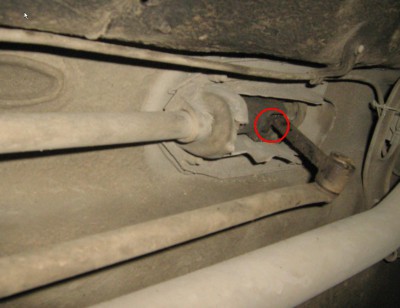

Ищу втулку на рычаг переключения МКПП Fiat Uno и может защитний кожух. Коробка 4 ступка.

Поиши по фиатовским магазинам на втулку вобше цена копеичьная....брал год назад.....пильник видел в каталогах у нигже на ленинградской

Там не втулка, а два капроновых грибка, внутри втулочка и все это стянуто болтом с гайкой.
Есть ремкомплекты, а можно просто все разобрать и выточить у токаря.
С пыльником сложнее, они конечно есть, но цена негуманная совсем.
