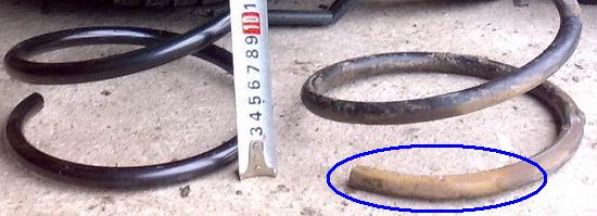

Из хитростей.
Скрипят сами пружины.
Крайние витки труться и от ржавчины появляеться скрипучий звук.
На фото (автор sheva70) пояснение.
Олично видно как железо стерлось.
А железо тихо не стираеться. Laughing
Помнить что у пружины две стороны.
