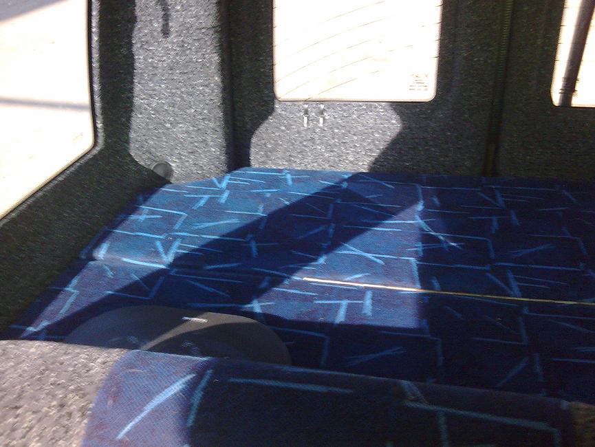

Враження такі звичайно вирізавши підлогу пасажирам зручно сидіти і дивляться в лобове скло все чудово і навіть роблять так що сидіння повністтю виймаються!
на свому доблику я зробив інакше а саме:

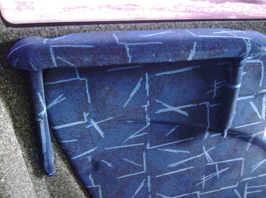

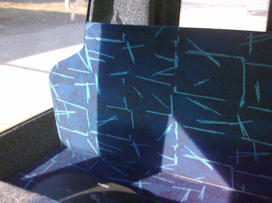

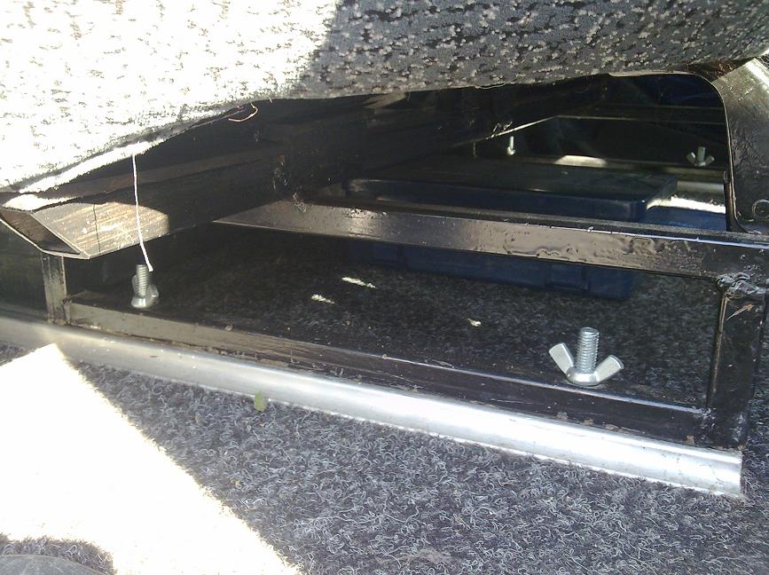

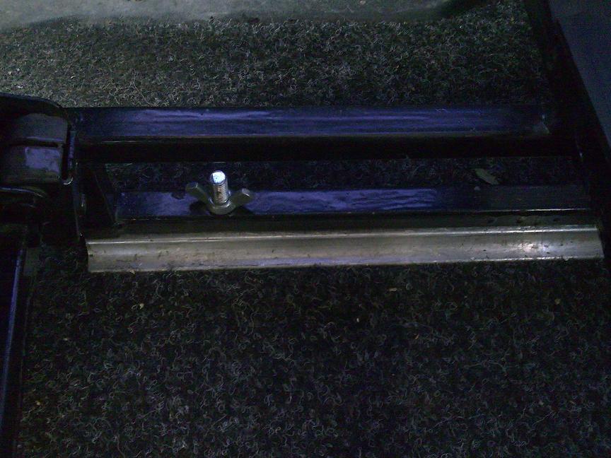

підлогу не вирізав на всю підлогу постеляна фанера оброблена шоб не розбухала від вологи,на неї салазки прикріпленні сам диван з пежо 206 чи 306 не памятаю під нього зварив рамку сидіти зручно однак трошки дизкомфорт що дивишся і в лобове скло і в полку,однак висоти в добло хватає щоб зробити рамку таку щоб зручно було сидіти!по бокам зробив підлокітники а ззаду знімну полку з тієї ж фанери де стоять динаміки!полка з двох частин і рояльна петля !
а взагалі діло кожно хтось вирізає хтось ні вирішувати тільки вам

Добавлено: Вт Мар 20, 2012 10:56 Заголовок сообщения: |
фотки
| підлокітники,вони на обох сторонах |
