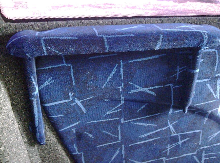

фотки
підлокітники,вони на обох сторонах
 Просмотрено:  289 раз(а)
 Просмотрено:  259 раз(а)

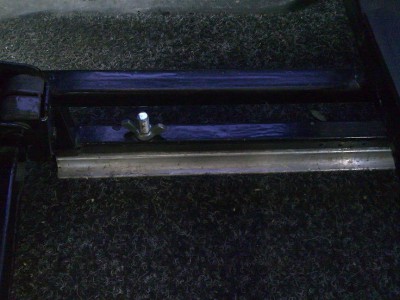

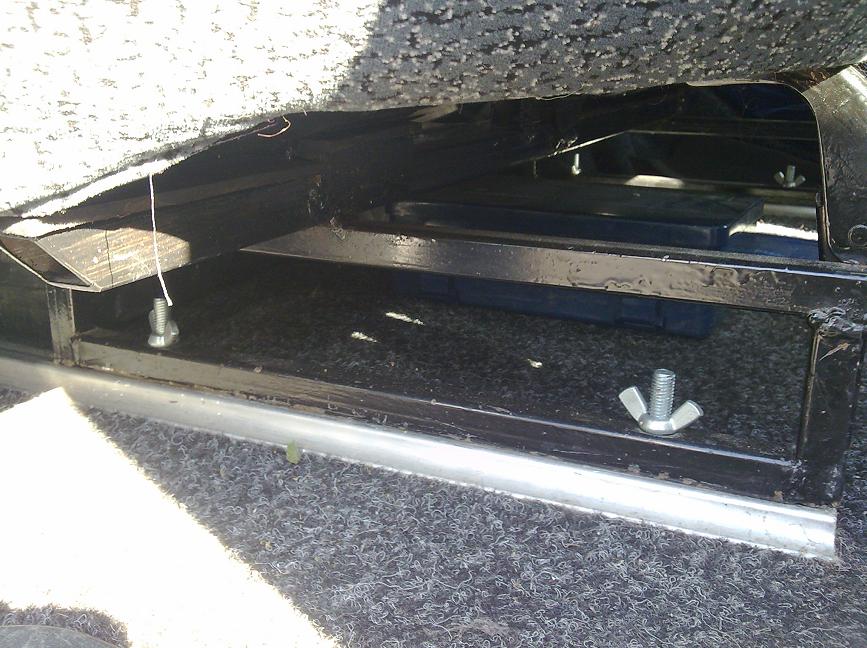

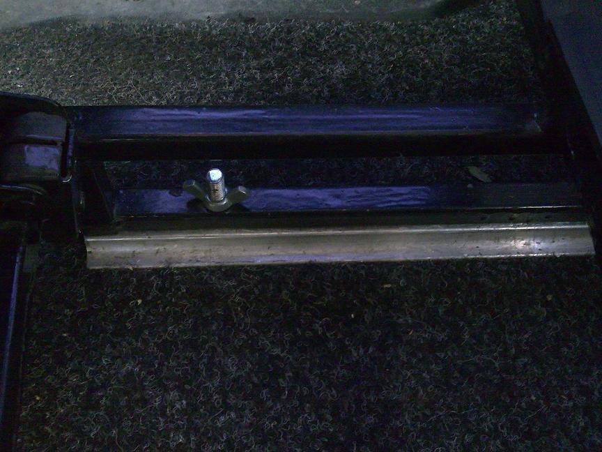

кріплення рамки
 Просмотрено:  288 раз(а)

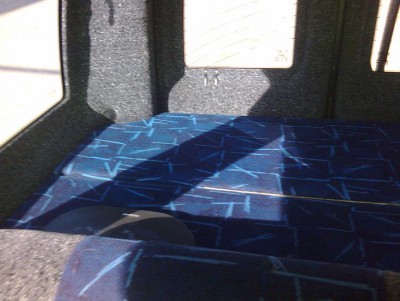

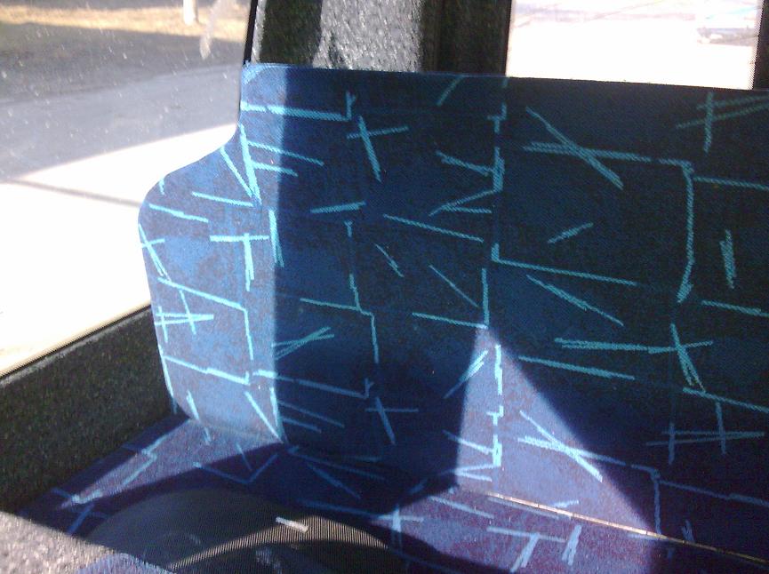

складена полка
